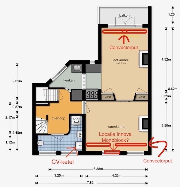

Huidige situatie: radiatoren en convectorputten, matige isolatie
Ik woon in mijn eentje in een bovenwoning uit begin 1900 met een woonverdieping van ongeveer 40 m2, daarboven een verdieping van 40 m2 met slaapkamers en badkamer en daarboven een plat dak met dakterras. Ik heb geen zonnepanelen. Het huis heeft overal vrij grote radiatoren en in de woonkamer zitten convectorputten met daaronder speedcomfort radiatorventilators. Ik heb vorig jaar in de winter gekeken of ik het huis daarmee met een lage aanvoertemperatuur warm kon houden en dat lukte met 50 graden best aardig; lager heb ik niet goed kunnen testen omdat de aanvoertemperatuur van mijn cv-ketel wel lager ingesteld kon worden maar volgens het display dan stiekem toch warmer water maakte.
Er is overal dubbel glas en ook wel enige muur- en vloerisolatie aanwezig, maar zeker niet overal goed. Ventilatie gaat via gewone luchtroosters.
Ik vind het eigenlijk alleen belangrijk dat mijn woonkamer (ongeveer 35 m2) lekker warm wordt; de radiatoren op de andere verdieping moeten liefst wel blijven werken maar ook prima als het daar langzaam verwarmt.
Afbeeldingslocatie: https://tweakers.net/i/ZoMRY_AU6N8bwrtZYmFtQf-jCUo=/full-fit-in/4920x3264/filters:max_bytes(3145728):no_upscale():strip_icc():fill(white):strip_exif()/f/image/MUVXIqwA6wmyfkYYJdawresG.jpg?f=user_large

Warmtepompvoorkeur: 'ouderwetse' CV + Innova monoblock of toch iets met buitenunit?
Omdat ik alleen woon (en niet van plan ben ooit weer te gaan samenwonen ;)) en lang niet elke dag thuis ben, heb ik een voorkeur voor een systeem waarbij ik niet alles de hele dag op temperatuur hoef te houden omdat ik denk dat dat in mijn geval niet efficiënt is. Het is dan wel nodig dat mijn woonkamer 'on demand' vrij snel van 15 naar 20 graden verwarmd kan worden op de momenten dat ik wel thuis ben. Voor de overige ruimtes in het huis wil ik wel graag de mogelijkheid houden om de radiatoren enigszins warm te krijgen, maar ik vind het niet erg als dat daar dan verder heel langzaam gaat.

Optie 3: Nieuwe CV-ketel en een L/L Innova 2.0 Monoblock in woonkamer
+ Mogelijkheid om gas te besparen en zo veel mogelijk elektrisch te verwarmen
+ Alles blijft werken zoals het deed (radiatoren, warm water, etc)
+ Mogelijkheid om na afwezigheid snel woonkamer te verwarmen
+ Geen buitenunit nodig
+ Naast verwarming ook 'gratis' airco-koelfunctie in de woonkamer
- Extra apparaat in woonkamer
- L/L luchtstroom is mogelijk minder comfortabel qua gevoel en geluid

- Wat zouden jullie doen? :) Ik neig zelf naar optie 3 omdat die in mijn ogen veruit de meeste voordelen heeft waaronder verkoeling in de woonkamer en geen buitenunit nodig.
- Is er in jullie ogen een manier om bij optie 2 (L/W hybride) of 4 (full electric) wel makkelijk een buitenunit op het dak dat 2 verdiepingen hoger ligt te krijgen zonder al te veel breekwerk voor de leidingen? Ik dacht zelf even heel naïef dat de huidige doorgang voor de rookgasafvoer van de oude CV daar makkelijk voor gebruikt zou kunnen worden, maar als ik mij daar een beetje in verdiep lijkt het erop alsof dat totaal niet te combineren is. Of zie ik iets over het hoofd? (Een CV-met-warmtepomp-combinatie die één enkele gezamenlijke dakdoorvoer gebruikt voor de rookgasafvoer en de koudemiddelleidingen zou ideaal zijn bijvoorbeeld).

Begin hier:
Het ik-wil-een-warmtepomp FAQ topic
Isolatie alleen is niet leidend.
Maximaal warmteverlies moet in balans zijn met maximale afgifte. En die is met de lage temperatuur van warmtepomp water veel, veel lager dan bij een hoge temperatuur CV systeem.
Dit breng je in balans met isolatie en aanpassingen afgifte systeem.
Hoe minder je afgifte systeem, hoe minder goed een hybride warmtepomp gaat werken - lees: hoe sneller je op gas terug valt.
Ook nachtverlaging verhoogd gasverbruik, want het hoge piekvermogen van een CV heeft een warmtepomp niet... en hybrides worden ongeduldig ingesteld.
Wil je een verkoopbaar huis? Zorg dan dat je je huis gewoon warm (20 graden, modern bouwbesluit) kan krijgen.
Je verbruikt 13-15m³ om bij -veel alleen de woonkamer te verwarmen? :S
Dan is bij jouw toch echt een aanpak waarbij je gaat isoleren een zeer belangrijke factor.
De overweging is om volledig L/L te gaan (meerdere single split airco's of multisplit airco's)
Bij airco's speelt afgifte niet. Dat verzorgen de binnenunits immers.
Dan ben je met elektrisch koken en warmtepomp boiler gasloos.
Daarna isoleren verlaagd dan kosten en verhoogd comfort.
