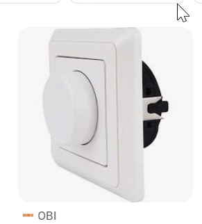

Omdat ik vooraf niet exact kan zeggen of het debiet te hoog is wil ik dit terug regelen met een dimmer voor lampen.
Afbeeldingslocatie: https://tweakers.net/i/AjKB8gGrMv3wEiNWwJDPxoDPY2Y=/full-fit-in/4000x4000/filters:no_upscale():fill(white):strip_exif()/f/image/WZDGAMa9qcPlXiw1YhMQRuU5.png?f=user_large
Dit heb ik getest op de bovenste buis ventilator en werkt goed, maar de motor begint wel geluid te maken.

hoeveelheid lucht regel je normaliter met je ventiel, niet door je motor te dimmen.
Dit! Om een motor langzamer te laten draaien gebruik je een frequentieregelaar.
