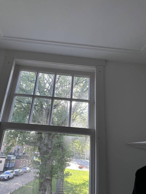

Zonder:
Afbeeldingslocatie: https://tweakers.net/i/YUfVaf_r99wGUCWFSbja_p2m5qg=/x800/filters:strip_icc():strip_exif()/f/image/kcMasSJU0ykLEcJY4vCQCFiP.jpg?f=fotoalbum_large
Afbeeldingslocatie: https://tweakers.net/i/PV-jVJ7ZSbED2uaqyfof4xDELmU=/x800/filters:strip_icc():strip_exif()/f/image/ulXejKu1S71rqO787ii1aAML.jpg?f=fotoalbum_large
Afbeeldingslocatie: https://tweakers.net/i/Cwgq09pjn7iYaG4DmAxsnqsLnuk=/x800/filters:strip_icc():strip_exif()/f/image/cWXST4Mso3CBZBSNSE3D4yka.jpg?f=fotoalbum_large
Met:
Afbeeldingslocatie: https://tweakers.net/i/CwZb4ypTKXmLxxDuJt4leCzM9ho=/x800/filters:strip_icc():strip_exif()/f/image/HbfICPwYlxnVYlbSIizOGVDe.jpg?f=fotoalbum_large
Afbeeldingslocatie: https://tweakers.net/i/CuMdMsOhTyIv-ZCupw4KEmRKNS0=/x800/filters:strip_icc():strip_exif()/f/image/IYZ2q7JmPh92atUm6d3P5SM6.jpg?f=fotoalbum_large
Deze foto’s heb ik net al uit een hoek genomen die je nooit zelf zo kunt bekijken, tenzij je 2,5 meter bent.

Ik heb de eerste twee ramen met wienersprossen gedaan en daarna alleen nog maar ramen zonder. Het verschil is alleen te zien als je vlak naast het raam staat en "in" de roedeverdeling kijkt. Ik vond het daarom de meerprijs niet meer waard.
Wat wel mooi kan zijn: zwart kader in plaats van aluminium kleur. Dat maakt dubbelglas veel minder zichtbaar vind ik.

Zonder:
Met:
Bij mij zijn het wel alleen bovenlichten. Ik weet niet of dat bij jou ook zo is. Bij ramen op ooghoogte of lager zou ik het misschen juist wel doen.

Hm, ja bij mij is het wel op ooghoogte dus je kunt er wel met je neus bovenop staan.
Lastig, ik ga maar een wat glasboeren vragen of ze er wat zinnigs over te zeggen hebben.
Bedankt voor de foto's in ieder geval!
