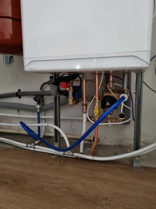

Niet helemaal on topic, maar wet een geknutsel met dat alupex, zeg... Ik zou je toch adviseren om die te (laten) beugelen.
  • Stanmy
  • Laatst online: 12-02-2025
Pyramiden schreef op maandag 9 oktober 2023 @ 16:16:
Klopt dit is niet helemaal netjes gedaan, we hebben daarentegen een hoekwoning met 135m2 verbouwd in pakweg 4 maanden tijd. Al het leiding werk was zo oud dat we het eruit hebben getrokken en in een koof via de badkamer naar de CV hebben vernieuwd. DatAfbeeldingslocatie: https://tweakers.net/i/wOQXT02UIdp5ecsMte89ayxL6r4=/x800/filters:strip_icc():strip_exif()/f/image/5PAEVOLc0GbgxobPzg2I85jU.jpg?f=fotoalbum_large
Afbeeldingslocatie: https://tweakers.net/i/51ODWmftM9b3VPl_lhOJSoJP4ak=/x800/filters:strip_icc():strip_exif()/f/image/6S9XVuin9nJDIPkpOs1JhHMf.jpg?f=fotoalbum_large deel wat je nu ziet liggen, gaat daarna direct de koof in.
Stukje naar rechts gaat direct de badkamer muur daaronder in.
Laten we zeggen dat het een enorme klus was, ik van CV en waterleidingen weinig kaas heb gegeten, en dit niet de hoogste prioriteut had. Al met al, die uponor was een uitkomst, wat een fijn spul.
Kan het kwaad dat deze los liggen dan? Het klappert niet o.i.d. Het zit sinds dit weekend in elk geval mooi verborgen haha :-)

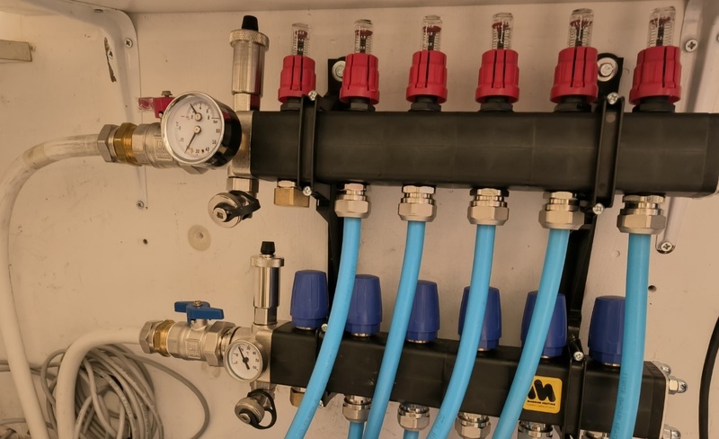

Afbeeldingslocatie: https://tweakers.net/i/oJqYohjPh3RjEl1Zv912--Es8Lc=/x800/filters:strip_icc():strip_exif()/f/image/vdWDYRYGznBRL33Zf7ijkMtd.jpg?f=fotoalbum_large
Afbeeldingslocatie: https://tweakers.net/i/cc3-yWdsZ-oeJswZVvqdw6KueVk=/800x/filters:strip_icc():strip_exif()/f/image/uGhFVbHjREbq1rtO6X15k1WI.jpg?f=fotoalbum_large'
Geen idee welke ik heb eigenlijk, is wel voorbereid op evnt wtp, de pomp kan er dan tussenuit.
  • Stanmy
De unit is alsmede pomp is zowel geschikt voor lage als hoge temperatuur. Het is een RVS verdeler. De pompunit kan er ook tussenuit bij een WTP indien dat ooit nodig is.
Dusja... Wat heb je dan? Hoge of lage Temp? Vloerverwarming is normaal gezien toch lage temperatuur, en de convectoren boven zijn ook gemaakt voor lage temperatuur.
  • mr_evil08
  • Laatst online: 22:26
@Stanmy Dat is een HT verdeler die je kan ombouwen naar LT.
Ketel gaat pendelen bij HT verdeler bij te lage aanvoertemperatuur en je vloer wordt niet warm, wordt nog eens versterkt als de CV pomp te langzaam staat.
Ik wil je niet teleurstellen, een warmtepomp gaat hem niet worden, de aanvoerleidingen zijn te klein, minstens 25 tot 32mm uponor is wel aan te raden.
Je vloerverwarmingsverdeler kan nog waterzijdig ingeregeld worden of is dit bewust gedaan geen gelijke flow over de groepen?
En wat opvalt dat er geen ontluchter op zit.
pompsnelheid en CV temperatuur zijn aan elkaar verbonden.
[ Voor 90% gewijzigd door mr_evil08 op 10-10-2023 14:52 ]

Aanvoer leidingen zijn dikker, bij WTP zou alleen het deel naar de verdeler verdikt moeten worden, ongeveer 30cm, want vanaf boven tot onderaan de verdeler ligt een dikkere uponor 20mm leiding.
Waterzijdig is deze ingeregeld vorig jaar, gekeken naar de retour temp is een groep gewust geknepen omdat dit de keuken groep is en deze is een stuk korter. Ontluchter zit boven, handmatig.

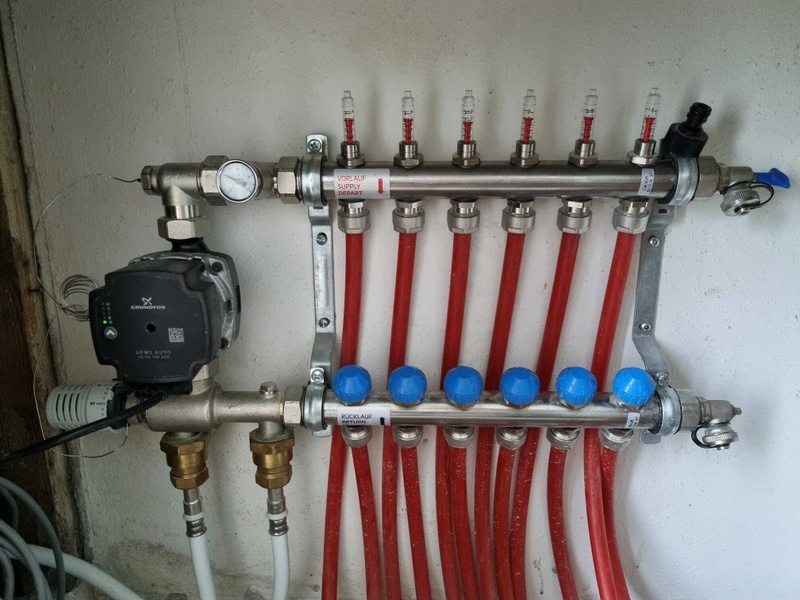

Afbeeldingslocatie: https://tweakers.net/i/p_aO23rbIx-TQGHYVIhlnHfFvmo=/800x/filters:strip_icc():strip_exif()/f/image/KJQaz0GjOXdlP9nlZnw7W2qT.jpg?f=fotoalbum_large
Als inspiratiebron voor TS.
Hier hangt een LT verdeler met 14mm vloerverwarmingslussen van 47-50 meter per groep(ja erg kort dat is bewust gedaan vanwege de 14mm leidingen).
Een 20mm uponor van ong 7-8 meter lang is 1,7l per groep haalbaar
leiding loopt 1 op 1 van/naar de ketel, bij de ketel zitten de aftakkingen naar de rest via t stukjes van 22mm knel, Ketel staat op 35c.
Tijdens aanleg rekening gehouden met eventueel warmtepomp en later ermee koelen, plek van de binnenunit warmtepomp wordt elders waardoor die 20mm uponor niet de aanvoer wordt naar deze verdeler.
Pomp staat hier op stand 2 (dit is nog een oude ketel), hoger/lager wordt de deltaT krom.
