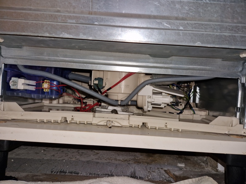

Mijn Ikea Lagan vaatwasser blijft afpompen. Nu ben ik erachter gekomen dat hij aan de onderkant, in de lekbak, lekt, waardoor de overflow sensor op gegeven moment wordt getriggerd en de vaatwasser in error / constant afpomoen gaat.
Na nadere inspectie ben ik erachter gekomen dat de vaatwasser lekt uit twee open slangetjes onder de vaatwasser (zelfde materiaal als de afvoerslang, maar dan dunner). En dan vooral uit de linker. Zie foto's onderaan. De slangetjes lekken drupsgewijs tijdens een wascyclus, maar het water stroomt er hard uit zodra ik tijdens een cyclus de deur open.
Kan iemand mij vertellen waar deze slangetjes voor zijn en hoe ik het probleem zou kunnen verhelpen? De slangetjes lijken in een natuurlijke positie te zitten, als in ze zijn volgens mij niet losgeschoten of iets dergelijks dus lijken open te moeten zijn... maar miaschien zit ik fout.
Afbeeldingslocatie: https://tweakers.net/i/NdigQXmvqE6D2OeotUelgwt8W_w=/800x/filters:strip_icc():strip_exif()/f/image/ff8dwM9x0pTvVNNAAoZo5NDJ.jpg?f=fotoalbum_large
Afbeeldingslocatie: https://tweakers.net/i/NVzA0nyF_8vUd3qPvCGB3FzvrjI=/800x/filters:strip_icc():strip_exif()/f/image/3gv94irVt0Aa0ZcwgNSR1egG.jpg?f=fotoalbum_large

Aangezien de post uit 2023 komt, is TS hier niet mee geholpen.
Voor degenen die op deze post belanden met dezelfde vraag:
Veel troubleshooting, oplossingen en onderdelen zijn te vinden op euromaxx.nu.
Het volgende wordt vermeld over de slangetjes in geval van een IKEA vaatwasser:
"Het onderste deurrubber kan lekken. Kijk of er vanaf deze kant water op de bodem binnenkomt via de twee kleine slangetjes die onderaan de put open eindigen
Het onderste deurrubber kan lekken en in elk geval stroomt er ook water uit de 2 kleine slangetjes van de overloop. Maar dat kan komen omdat hij teveel water inneemt. Vaak omdat de hoogtemeter defect is. je kunt dus de twee slangetjes los maken uit de steuntjes en naar voren naar buiten eruit leggen. En dan kijken of er water uit komt."
