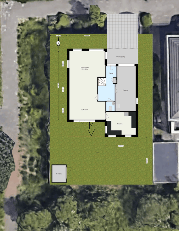

Ik wil misschien een stuk uitbouwen. In de afbeelding wil ik de eetkamer uitbouwen tot aan de rode streep.
De woning grenst aan de linkerkant in de afbeelding aan een openbaar wandelpad. Aan die kant is het gedeelte dat ik wil uitbouwen.
Het gedeelte dat ik wil uitbouwen is 2,6m van de erfgrens. Er moet ongeveer 2 meter worden aangebouwd.
Afbeeldingslocatie: https://tweakers.net/i/2p5CczujnXdF_1dPq6Rcp29rE9k=/x800/filters:strip_exif()/f/image/tLSQ0VSkfAulNpeT4jffLjup.png?f=fotoalbum_large
Zouden er redenen zijn waarom dit niet zou mogen?

Ja, je kan hier vergunningsvrij uitbouwen.
Maar je moet wel even berekenen of je aan het maximale bebouwd oppervlakte zit, er is al een flink stuk van de kavel bebouwd namelijk.

Als ik de tekst lees en video's bekijk, dan is het gebied waar ik de uitbouw wil doen, volledig achtererf gebied en dus vergunningvrij.
Oei. Thx voor de tip. Ik ga even rekenen.
Snelle berekening gedaan. Volgens mij is het ok.

Let wel dat als je een structurele wijziging maakt in de bestaande achtergevel (dus delen van de draagmuur wijzigen, ramen of doorgangen aanpassen, een latei plaatsen), wat vrij logisch is als je een uitbouw maakt, dat wel vergunningsplichtig is.
Niet dat veel mensen dit weten of zich er aan houden, maar goed.

Het is niet gek dat mensen dat niet weten, het is immers ook gewoon niet waar. constructieve ingrepen die volgen uit vergunningsvrije bouw zoals een balk in de achtergevel (of de dakapel op het achterdakvlak) vallen gewoon onder verunningsvrij, wel moet het gewoon aan het bouwbesluit doen.
https://www.helpdeskbouwregels.nl/vraag/13
pagani schreef op woensdag 4 oktober 2023 @ 16:09:
Klopt niet.
Een doorgang of een opening (inclusief stalen latei/balk) in een dragende muur of gevel, als onderdeel van een vergunningvrij bijbehorend bouwwerk dat aan het hoofdgebouw wordt gebouwd, mag dus ook zonder omgevingsvergunning voor het bouwen worden aangebracht.

Blijkbaar is het voor uitbouwen niet nodig. Het gekke is wel dat het wijzigen van de draagconstructie binnenshuis dus wél vergunningsplichtig is (waar de draaglast van de buitenmuur veel belangrijker is)
Ach ja, zo leer ik nog eens wat.

tsja je hebt altijd gekke situaties als je uitzonderingen maakt (vergunningsvrije dingen in een veder vergunningsplichtige situatie ) maar als je daar de constructieve aspecten verunningsplichtig van zou houden waren ze eigenlijk nooit vergunningsvrij. wat dus zou betekenen dat de burger er niets mee is opgeschoten en verunningsvrij is juist zodat de burger het makkelijker heeft (en de gemeente niet overspoeld wordt met geld kostende dakkapel en dakraam aanvragen)

Ik neem aan dat men hier meeweegt dat een achtergevel over het algemeen alleen een stukje verdiepingsgevel draagt. De verdiepingsvloer en het dak rusten meestal op de zijgevels.
