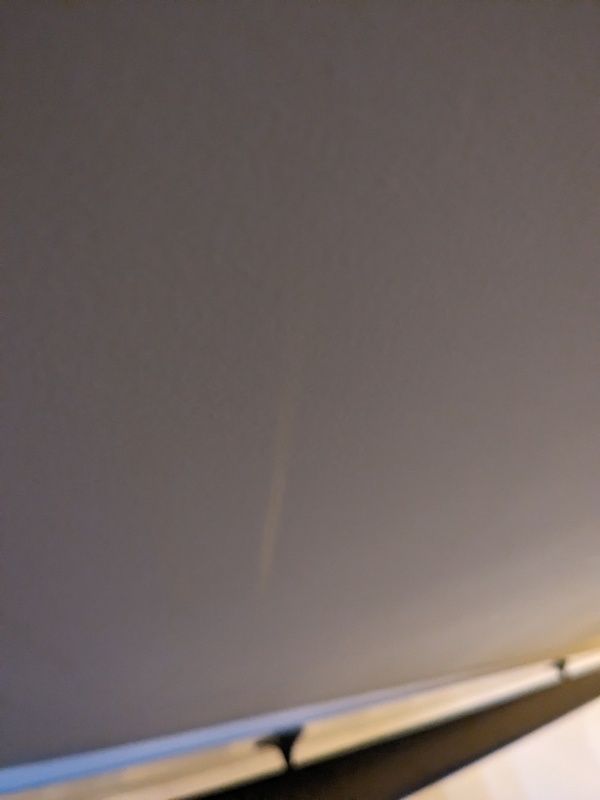

Klussers!
Door een incident met een thermostaatkraan heeft de bovenverdieping van mijn nieuwe woning compleet onder de stoom gestaan. Hierdoor droop de condens letterlijk van de muren.
Inmiddels is het vocht grotendeels opgeruimd en staat een ontvochtiger te draaien.
Wel blijven er nare 'zakkers' of 'druipers' op de gesausde muren zichtbaar. Het gevolg van de neerdalende condens druppels. Het lijkt alsof deze blijven zitten, ook na een volle dag drogen.
Wat heb ik al geprobeerd:
- drogen met ontvochtiger: werkt goed om vocht weg te krijgen, maar niet tegen de druipers
- muurdeel als test met haardroger aangepakt, maar het druipspoor blijft zichtbaar
- ander muurdeel als test met een licht vochtige microvezeldoek weer iets nat gemaakt, licht gewreven, en daarna afgedekt en laten drogen: lijkt te werken, maar ondoenlijk voor de hele bovenverdieping
Heeft iemand nog gouden tips?
Fotos (vul morgen aan bij daglicht):
Afbeeldingslocatie: https://tweakers.net/i/LCo-36S7r_91ghMQ4rIXksxNjcQ=/x800/filters:strip_icc():strip_exif()/f/image/oqvY63X7H4vaecAmVUX69Q01.jpg?f=fotoalbum_large
Afbeeldingslocatie: https://tweakers.net/i/466XBZrOVrvbeoqp1bQnKsecviA=/x800/filters:strip_icc():strip_exif()/f/image/Kpp3huf9HIEmP3Q8bbfJywlL.jpg?f=fotoalbum_large
Afbeeldingslocatie: https://tweakers.net/i/o0mCui6FZBAA7zhnQja9Ihi82lk=/x800/filters:strip_icc():strip_exif()/f/image/7q3cTngrYlbg0xteNGBDhbkC.jpg?f=fotoalbum_large

Oplossing was het bevochtigen met een microvezeldoek, en licht wrijven. Vervolgens laten drogen met de ontvochtiger in de buurt.
Eindresultaat: geen strepen meer.
Dank voor het meedenken!

als het met normaal drogen/ontvochtigen niet weg gaat zou ik de verzekering bellen en het over laten schilderen :+

Dat is altijd een optie. Maar wel een last resort. Je krijgt dan wel een subtiel kleurverschil met de rest van het huis. En weer schilders over de vloer. Voor niemand leuk ;-)

Jammer genoeg is er geen gouden tip, dit gaat niet meer goed komen is mijn ervaring. Wij hebben hier ook van deze druipers op de muur, na een jaar zach het er nog steeds hetzelfde uit. Uiteindelijk alles opnieuw laten schilderen, nu zie je er niks meer van.

Dit soort waterschade wordt vaak gedekt door inboedelverzekering.

Ja, maar dit wist je dus al, maar vond je eerst ondoenlijk voor alle aangetaste delen :+

Haha klopt. Soms is het niet anders.
