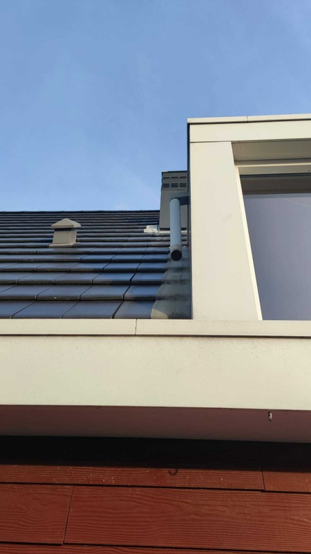

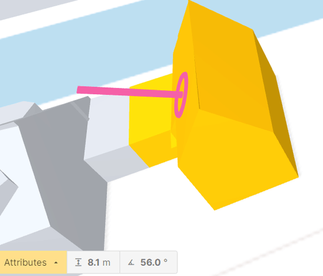

Beschikbare (dak)ruimte
Dakhelling: 56 graden volgens 3DBAG
Volgens de offerte van installateur is de dakhelling 60 graden.
Maten heb ik niet zelf kunnen opmeten maar de maten via PDOK lijken wel aardig te kloppen.
Afbeeldingslocatie: https://tweakers.net/i/ZvbBGFpQyuc1RvyHMn36mEzeyDw=/full-fit-in/4000x4000/filters:no_upscale():fill(white):strip_exif()/f/image/WYL7JCj0TUmbukjWHBXSU05e.png?f=user_large

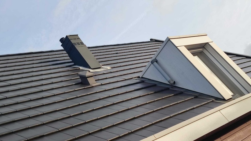

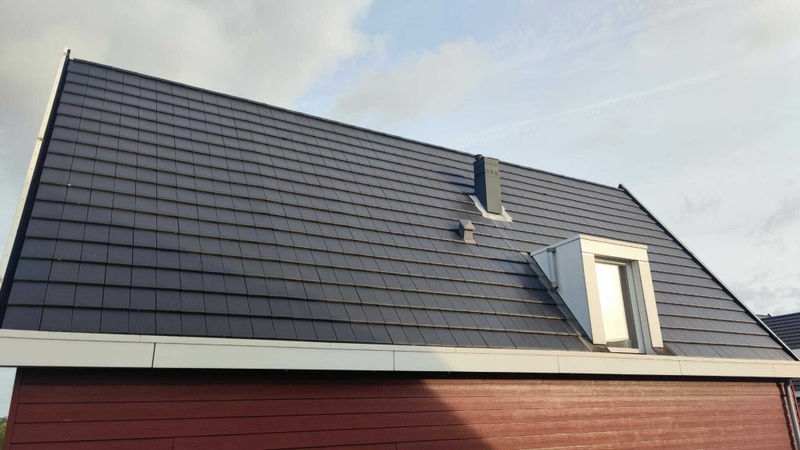

Schaduw
Het enige wat schaduw kan geven is de dakkapel en de schoorsteen erboven. Links van de dakkapel is een kleine loze ventilatie kanaal, zit eraan te denken daar nog een rij panelen te laten plaatsen met een lage ventilatiedoorvoer zoals dit: Afbeeldingslocatie: https://media.s-bol.com/mQ5lJpyVzNPO/550x296.jpg
Huis op de foto met het noorden naar boven gericht:
Afbeeldingslocatie: https://tweakers.net/i/JIn2adPhdAcuacfjM_QKewzkkWA=/800x/filters:strip_exif()/f/image/92DlBejRVcq4meX0mnzaa6wm.png?f=fotoalbum_large

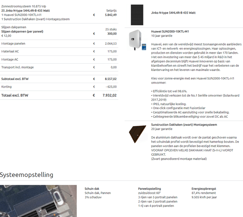

Reeds verkregen offertes
Ik heb al een goede leverancier / installateur gevonden, ik kom nu op de volgende systeem uit:
Zonnestroomsysteem 10.875 Wp
25 Jinko N-type 54HL4R-B 435 Watt
1 Huawei SUN2000-10KTL-M1
1 Sunstruction Dakhaken (zwart) Montagesysteem
10 stuks Huawei SUN2000P-450 W Smart PV Optimizer (volgens de verkoper is dit het minimale aantal om met optimizers te kunnen werken)
25 stuks Slijpen dakpannen (per paneel)
Montage panelen
Materiaal AC
Montage AC
Transport incl. montage
Totaal excl. BTW € 8.420,62
Hierbij wat info die bij de offerte zit:
Schuin dak
Schuin dak, Pannen
3% schaduw
Paneelopstelling
zuidzuidoost 60°
3 rijen van 5 portrait panelen
2 rijen van 3 portrait panelen
1 rij van 4 portrait panelen
Energieopbrengst
87,4% rendement
9.505 kWh per jaar
€0,78 / Wp (naar boven afgerond)

Prijs is echt wel heel erg laag. Technisch oké.
Volgens mij is er geen minimum aantal optimizers in een Huawei systeem... Waar zouden ze komen :-)?
  • Dynamodz
  • Registratie: Januari 2020
  • Laatst online: 20-05 00:49
Prijs is inderdaad erg laag, dezelfde aanbieder was begin zomer +/- 2500 euro duurder voor dezelfde setup.
Ondertussen is de prijs beter en krijgen we meer wp per paneel.
Dat zei de verkoper, maar heb het maar even opgezocht, het zijn er geen 10 stuks maar 6 stuks voor dit model omvormer: Huawei SUN2000-10KTL-M1
Ik zal de offerte dan aanpassen naar 6 stuks, dat zal de rij links en recht van de dakkapel worden (daar kan schaduw vallen van de schoorsteen en dakapel). Lijkt me precies goed 6 stuks of kunnen er meer nodig zijn?
Ik zie dat ik de legplan niet erbij heb geupload, die voeg ik meteen toe alhoewel die kan veranderen als ik over de loze ventilatie kan leggen.
update:
Inmiddels contact gehad en zij kunnen niets aan de loze ventilatie kanaal doen, daar moet ik weer een andere partij voor inschakelen en die moet voorzien zijn van een dakpan, want de installateur boort maar kleine gaten voor de bedrading. Wil geen extra kosten aan nog een partij maken, dus laat het maar even zitten.
Wat betreft de optimizers raden ze toch 10 stuks aan, omdat in november met de lage zon een deel van de onderkant van de panelen toch in de schaduw valt door het dak van de buren, heb een foto gekregen waar dit uit blijkt. Ook zag ik op mijn eigen foto ook schaduw aan de linkerzijde onderin, helaas...

En dan nog 2 punten waarmee ik zit, wat is verstandiger?
De omvormer op zolder vlak bij de panelen (dat heb ik liever niet) ivm nog meer ruimte verlies, eventueel geluids-overlast (er komen uiteindelijk slaapkamers op zolder).
Of kan de omvormer ook beneden in de garage, dan moeten de kabels wel vanuit zolder door bestaande buizen heen naar de garage getrokken worden (die naast de meterkast zit).
Dan nog het trekken van de kabels, dit gaat in de bestaande buizen van de huidige CV en Wasmachine op zolder. Om die 2 daarna weer van stroom te voorzien kan er een PV verdeler op zolder geplaatst worden neem ik aan?
Huidige offerte is nu:
