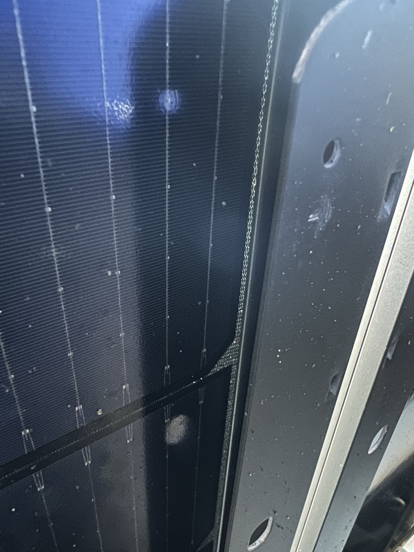

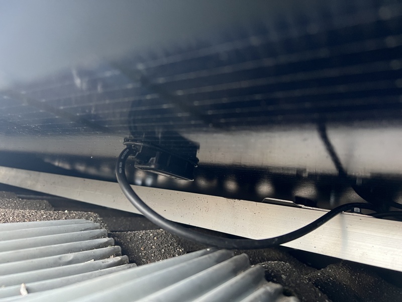

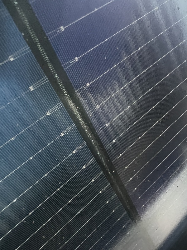

Het is al wel duidelijk dat niet de micro-converters van de offerte (Enphase IQ8M, 330W) op het dak liggen maar kleinere (IQ8+, 300W).
Maar nu twijfel ik ook aan de panelen. Kan iemand aan deze foto’s zien of dit DASSolar Glas-Glas is? Dat was geoffreerd. Maar ik verdenk ze er ernstig van dat er glas-folie op mijn dak is gelegd.
De foto’s zijn - uit het dakraan - vanaf de onderzijde genomen.

Dus we kijken op al deze foto’s tegen de achterzijde aan?
Wat te zien is zijn cellen in het paneel
Bij een glas-folie paneel zie je dat niet.
Dus ik zou denken dat dit glas-glas bi-facial panelen zijn. Dat bi-facial deel heb je overigens weinig voordeel van ;-)

Dit zijn glas glas panelen, althans zo ziet het er uit. Bij een glas folie paneel is de achterzijde egaal wit of zwart, en zijn de cellen niet zichtbaar.
Wel vreemd dat ze de verkeerde micro omvormers hebben geplaatst. Die zou ik "op kosten van de zaak" laten vervangen of een hele ruime korting eisen op je factuur.
En dan bedoel ik heel ruim, niet enkel het verschil in prijs tussen de micro-omvormers, maar zeker ook voor de komende 25 jaar 5% van de opbrengst die je nu als derving mag afschrijven. De iq8+ doet 290 Watt, tegen 325 voor de iq8m. Daar zit 10% tussen. Die 10% ga je zeker in de zomer missen, maar in het najaar, winter en voorjaar weer niet, dus 5% zou ik eisen.
