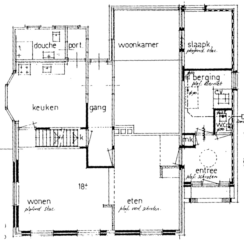

Ik ben van deze woning (1928) benieuwd:
- wat de draagmuren zijn
- of er een spouwmuur is
- hoe de balken in de vloer lopen
Afbeeldingslocatie: https://tweakers.net/i/i9JE_IgyRwyf6u9Fu7_xkRN9ezs=/800x/filters:strip_icc():strip_exif()/f/image/7J0vJMUxr02lORIgRzHdkaya.jpg?f=fotoalbum_large
Er is helaas geen legenda bij. Ik kom bij bv Joost de Vree wel 'symbolen in bouwtekeningen' tegen maar die lijken toch niet overeen te komen. Heeft iemand welicht ervaring met het lezen van dit soort oude tekeningen?
Wat ik me onder andere af vraag: zou de muur onderin en linksonder nou 'dubbel' getekend zijn omdat daar een spouw zit? en waarom zijn sommige delen van de muur egaal zwart en sommige 'open'?
Vanuit de kelder valt net door een klein gat te zien dat er in de keuken balken onder de vloer lopen van de erker naar de gang. Zonder destructief onderzoek valt er helaas nog weinig met zekerheid vast te stellen en dat laatste kan pas als er een notaris aan te pas gekomen is :-)
De reden om te proberen te ontdekken hoe de vloer in elkaar zit is om te kijken of het realistisch is om de gehele vloer er uit te trekken en een renovatievloer of schuimbeton vloer te realiseren en dan helpt het om te snappen hoe de vloer nu loopt Ideeen, meningen en suggesties zijn van harte welkom.

Het spouwdeel kan ook het verschil zijn tussen enkelsteens en dubbelsteens, de kleur kan aangeven welke steensoort het betreft of dragendheid. Maar meestal kun je, vooral bij oudbouw, wel aardig herleiden of iets dragend is door logisch nadenken.
Zit er bijvoorbeeld boven de keuken en douche een verdieping? Dan zijn de buitenwanden vrijwel zeker dragend. De makkelijkse truc is de kaart van de verdieping erboven er overheen leggen. Als muren doorlopen over verdiepingen is de kans op dragendheid groot.

Dank, dat is een goeie tip. In mijn eigen jaren dertig woning zijn overigens alleen de zijgevels dragend (die dragen de balken) en de voor en achtergevel dragen niets behalve zichzelf. Maar goed mijn huis is ook <5m breed.

Het vierkant rondom de vier slaapkamers zal in elk geval dragend zijn. waar ik benieuwd naar ben is of de 'binnenmuren' rondom de gang op de BG dat ook zijn. NB het vierkante vlak van keuken, woning, eten en die kamer daarboven is 8,5m over beide zijden. Als alleen die buitenmuren dragend zouden zijn dan krijg je best een aardige overspanning.

Mij lijkt eigenlijk elke wand wel dragend aangezien er op de verdieping ook een metselwerk wand boven staat, behalve tussen de gang en de keuken. Onder het platte dak zijn alleen de buitenwanden dragend.

De plattegronden die je hier laat zien lijken ook niet de oorspronkelijke bouwtekeningen te zijn, maar mogelijk gemaakt bij een latere verbouwing. In 1928 werden huizen nog niet uitgerust met gas-cv.

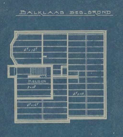

Bingo! Er blijken inderdaad meer tekeningen te zijn. Onder andere de bouwtekening uit de jaren twintig, daar is mooi te zien hoe de gehele vloer een balkenvloer is:
Afbeeldingslocatie: https://tweakers.net/i/W0Dbyk5T9Dnu3JPA2Ech2ejT-i4=/full-fit-in/4920x3264/filters:max_bytes(3145728):no_upscale():strip_icc():fill(white):strip_exif()/f/image/b2wsq4gF26R2iEiwoENgWykh.jpg?f=user_large

Ben benieuwd of er dan nog een kruipruimte onder het beton zit. Tegenwoordig heb je schuimbeton en renovatievloeren etc, geen idee hoe dat in die tijd ging.

Vermoedelijk gewoon direct op een laag zand.

ja dat klinkt wel logisch. kon nog wel eens een leuke klus worden om die beton laag er weer uit te krijgen :-)

Zal wel meevallen, verwacht niet dat er wapening in zit en de laag gewoon dun is.
