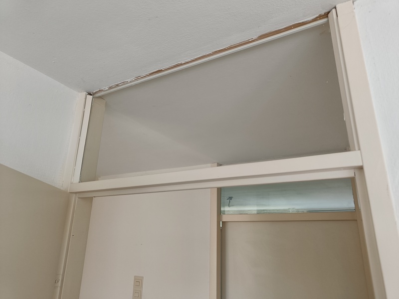

Ik ben bezig een verbouwing van mijn woning. Begonnen als een slaapkamertje de muurverfen, maar is uitgemond op (voornemen voor) het stuccen van de muren, stopcontacten verlagen + nieuwe bedrading, nieuwe vensterbank, stuccen, onderhoud van kozijnen.
Nu zit ik nog te dubben over de mogelijkheid om een nieuw deursysteem te plaatsen. De kamer waar ik in aan het klussen heb heeft een beetje een awkward layout qua plaatsing van de deur, het raam en een koof voor buis van de centrale afzuiging, icm met de breedte van de kamer.
Ik kan er nu een tweepersoonsbed in kwijt + een kast, maar dan kan de deur van de kamer niet meer volledig openzwaaien. Alle huidige deuren en posten zijn van metaal (denk staal), met een erg lelijk raampje boven de deur met slechte afwerking. De deuren zelf zijn ook dun en oud.
Afbeeldingslocatie: https://tweakers.net/i/PP_Nk7cCTkGLsfo2KPAf44_OHV8=/800x/filters:strip_icc():strip_exif()/f/image/AH4V4VQXMw60xWkJh0fhBNFy.jpg?f=fotoalbum_large
Nu zit ik te denken aan het plaatsen van een barn-door systeem (denk aan zoiets: https://www.hornbach.nl/p...huifdeursysteem-monteren/), maar aangezien de deur in mijn situatie een raam / opening tot het plafond heeft kan ik de geleiderail nergens monteren, dus moet dit (Denk ik dan) worden opgevuld.
Mijn vraag is hoe ik dit het beste zou kunnen aanpakken, en welke materialen ik doorvoor nodig heb. De interne wanden zijn (volgens mij) gemaakt van cellenbetonblokkken van ~70mm dik.
Enige guidance is zeer gewaardeerd!

Stukje houtskeletbouw wat stevig is uitgevoerd en je het rails systeem aan vast kan schroeven. Dan verder afwerken met gips zodat je optisch het effect hebt dat de muur doorloopt. Netjes laten stuken en het lijkt optisch alsof er een normale muur loopt.
