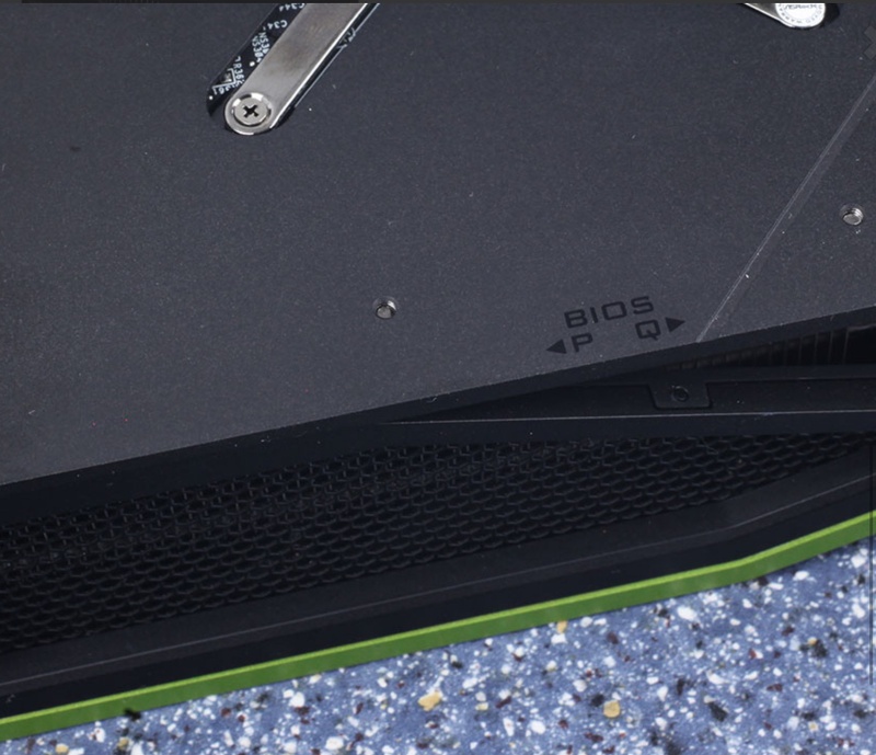

@Joop34 heb je hem in quiet bios of juist niet ?

Geen idee of hij in quiet bios staat. Ik zie geen optie in de bios settings staan in ieder geval. Waar kan ik dat controleren?

  • Hackus
Hackus
Lifting Rusty Iron !
Joop34 schreef op zaterdag 7 oktober 2023 @ 13:47:
Op de GPU zelf zit een schuifje/knopje
Afbeeldingslocatie: https://tweakers.net/i/kWrxHKIsQ6l10D9tXoSf7SRBZ4E=/800x/filters:strip_icc():strip_exif()/f/image/2oJX0Q2osM49fnFsaVPyyF8W.jpg?f=fotoalbum_large
  • Joop34
  • Laatst online: 00:30

Hackus schreef op zondag 8 oktober 2023 @ 10:12:
Ik zoek me suf, maar zie nergens zo'n schuifje :+
  • Hackus
Hackus
Kijk even in de handleiding, heb zelf geen ervaring met exact deze GPU.
