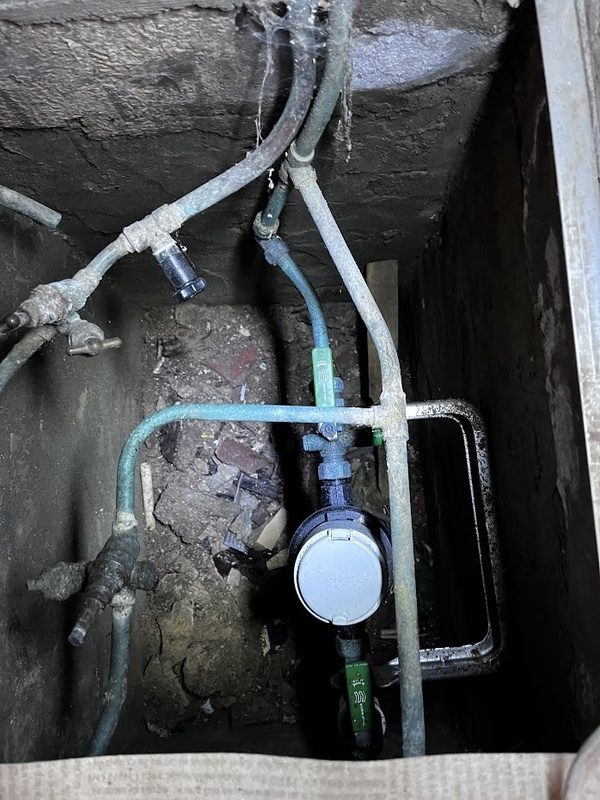

In de voorbereiding heb ik het luik naar de 'put' geopend waar de waterleiding van Vitens ons huis binnenkomt en de watermeter zich bevind om eens een kijkje te nemen. Daar kom ik deze situatie tegen:
Afbeeldingslocatie: https://tweakers.net/i/yt5wRBLTjxLq_-3s7NluVbu2ans=/x800/filters:strip_icc():strip_exif()/f/image/wM0m8cJmdtlFzRTFBSkOPRSC.jpg?f=fotoalbum_large
Een beetje een wirwar van leidingen. Allicht te verwachten bij een wat ouder huis. Het lijkt er op dat een mooie dikke (22/20??) kunststof buis van Vitens binnenkomt. Daarna gaat deze naar ik vermoed via een 15mm waterafsluiter, watermeter, nog een 15mm waterafsluiting verder in een 15mm buis die zich daarna aftakt naar keuken, douche, boiler, etcera.

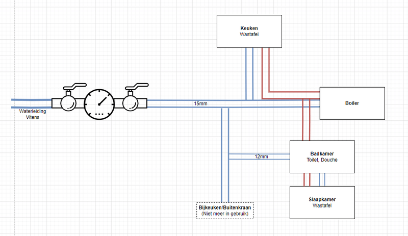

Ik heb geprobeerd een diagram te maken van de huidige situatie:
Afbeeldingslocatie: https://tweakers.net/i/O9z1znLumnJm_BlWagwbgBg1VSA=/800x/filters:strip_exif()/f/image/aPyqVkQQz5QviTL6o9so1PCv.png?f=fotoalbum_large

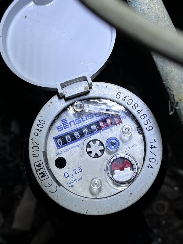

Foto van de watermeter:
Afbeeldingslocatie: https://tweakers.net/i/BEs06ZiD-fBB766zYceHQodsNaI=/x800/filters:strip_icc():strip_exif()/f/image/CLGE5mupo25qcIG4tmNimhlr.jpg?f=fotoalbum_large

Als je een 22 mm richting deze put legt kan de installateur die aansluiten op de watermeter. Alles wat er nu al ligt kan dan op die 22 mm worden afgetakt. Achter de meter is jou installatie en mag je zelf aanpassing aan/ laten maken.

Dat er van een 15mm watermeter naar een 22mm waterleiding overgegaan wordt is dus geen probleem? Qua druk etc.?
Ik weet dat hier meerdere factoren invloed op hebben, maar het lijkt mij in eerste instantie raar als je van klein naar groter overgaat. Maar wellicht is mijn onderbuikgevoel wat dat betreft niet terecht.

Je moet altijd van groot naar klein werken anders ben je inderdaad je druk kwijt.
Direct op de meter kan echt wel 22 mm worden aangesloten. Weet niet exact wat de maximale diameter is van de uitgang van de meter

Je kan waterleidingen zien zoals electriciteitsleidingen: hoe dikker hoe minder weerstand, waardoor je op het eind van een lange leiding nog voldoende overhoud als ie dik genoeg is.
Dus grote lengte, maak de leiding maar een slagje dikker. En ja, als de meter maar 15mm is dan verlies je daar wat druk, reden te meer om geen dunne leiding te gebruiken die extra drukverlies geeft.

Wat je nu in je schematisch tekeningetje hebt getekend bij die niet meer in gebruik zijnde bijkeuken/buitenkraan is niet toegestaan, en ook gevaarlijk ivm legionellagroei.
Nu heb je zo te zien een dode leiding naar die buitenkraan vanaf dat T stuk.
Zo’n loze leiding mag niet bestaan in je waterleidingnet, en _moet_ weggehaald worden tot (bijna) bij het T stuk.
Een stukje ongebruikte leiding in je waternet mag maximaal een lengte hebben van minder dan 5-10 cm (grof gezegd).
ik ga er nu even vanuit dat dat stuk naar je buitenkraan aanzienlijk langer zou kunnen zijn dan dat, dus dan is het niet toegestaan.
Overigens zou ik met een grondige verbouwing waarbij je gaat verduurzamen en leidingen gaat verleggen geen minuut twijfelen en letterlijk die complete warboel van ouwe meuk aan waterleidingen er compleet uitslopen en alles opnieuw aanleggen.
Als je het laat zitten is de kans serieus aanwezig dat je straks na je verbouwing alles nieuw gestucced en geverf hebt, en er vervolgens in de muur zo’n oude waterleiding gaat lekken op een versleten soldeerverbinding, bijvoorbeeld omdat de trillingen van de sloopwerkzaamheden toch iets teveel geweest waren.
Je zou niet de eerste zijn, ik ken zelf al twee situaties waarbij dit gebeurd is, waaronder eentje hier in de straat. Ook bijna alles verbouwd, maar die oude waterleidingen laten zitten… Half jaar later konden ze alles weer open slopen want lekkage door de oude leidingen…
