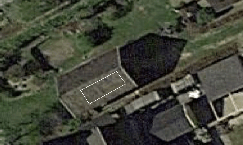

Situatie
Zonnepanelen worden op het dak van de schuur gelegd. Ik heb in huis een 3 fase aansluiting, in alle gevallen zal door de installateur een kleine meterkast in de schuur geplaatst worden.
Het kan zijn dat er in de lage periode een klein puntje schaduw op het dak zou kunnen komen, onderste rand in het midden. Maar dit zal alleen zijn als de zon vrij laag staat.

Hierbij nog wat extra informatie:
Dakhelling: 45.8°
Oriëntatie: 28.6°
Oppervlak: 15.4m2
Waarom de keuze voor deze omvormers? Ik heb deze offerte's zo gekregen. Ik heb niet specifiek gevraagd naar bepaalde omvormers, of specifieke panelen.

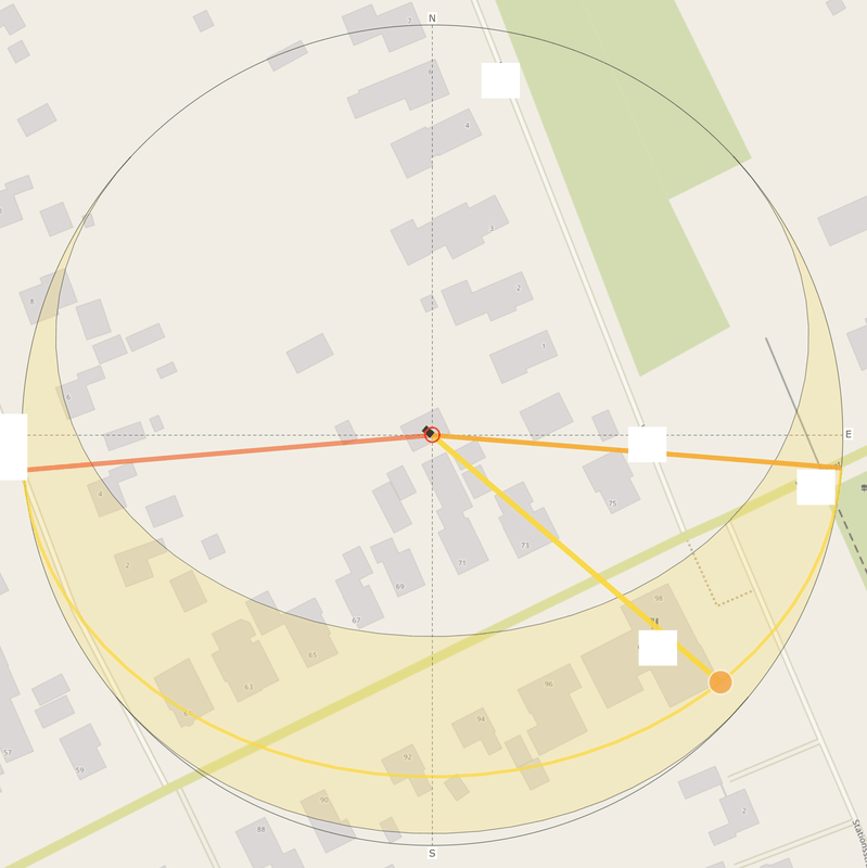

Ik heb nog even een animatie gemaakt via suncalc.org om de schaduwerking op de het dakvlak weer te geven. Dit is de verwachte schaduw op een willekeurige dag in december:
[Streamable: screenshot 1]

Als je de minimale schaduw alleen van eind november tot begin februari hebt
en dan sowieso alleen aan het eind van de dag voor een uurtje?
zou ik me geen hard hoofd hierover maken.
Heb je maar de verdeling van de opwek tijdens het jaar voor jouw ligging bekeken?
Wat je zou kunnen verliezen of winnen is marginaal, ik schat iets van maximaal 20 kWh.
Ik persoonlijk zou het schaduwmanagement dan ook niet gebruiken,
dit levert hier waarschijnlijk niets op - of van Growatt of van Goodwe maakt niets uit - in tegendeel.
Mijn installatie heeft in de donkere maanden tijdens ca. 1,5 uur last van de rookgasafvoer en de nok van tegenover - ik heb nog geen (positieve) invloed van schaduwmanagement vast kunnen stellen.
