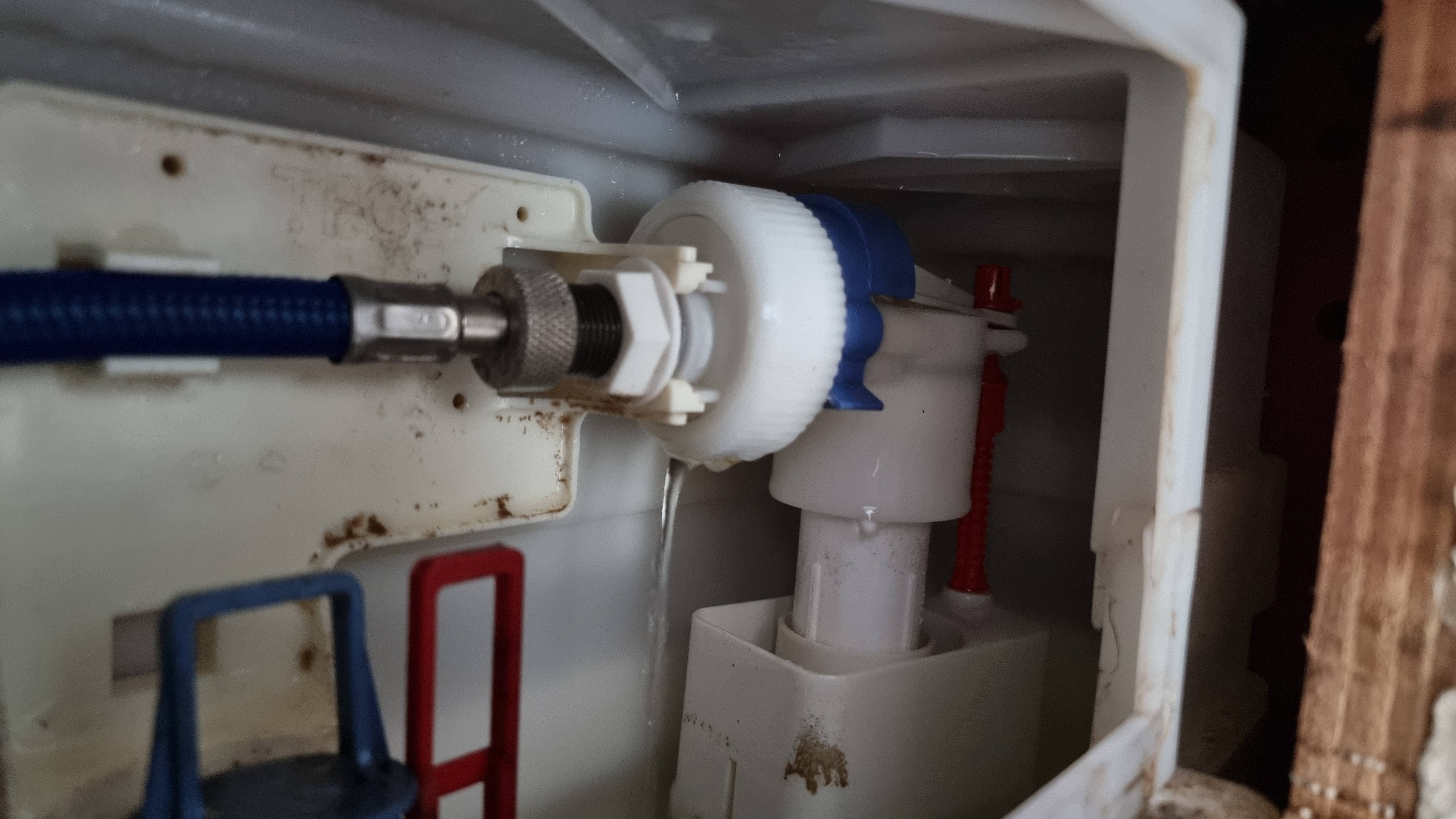

In onze woning zit bij het toilet een Tece inbouwreservoir die zeer langzaam vult met water. Nu heb ik de boel wat gedemonteerd en kwam een kraantje tegen, deze staat volledig open. Nu zag ik dat bij de grote witte ring het water naar beneden sijpelt/loopt (zie afbeelding). Iemand een idee wat het kan zijn? Zat zelf aan een afdichtrubber o.i.d. te denken.
Het blauwe achter de witte ring is een klem merkte ik. De smalle doorgang belemmert het werken aardig, wil liever geen onderdelen hebben die naar beneden vallen ;) Voordat ik bezig ga iemand misschien tips over wat en hoe te demonteren?

Het vulventiel / membraanklepje is gescheurd. Draai het witte dopje maar eens los (eerst toevoerkraan dichtzetten) en dan zie je waarschijnlijk dat het zwarte rubbertje is gescheurd. Eenvoudig te vervangen. Nieuwe vind je eenvoudig als je zoekt op "Tece membraan". Denk dat die van Rezi ook wel passen.

frennek schreef op maandag 2 oktober 2023 @ 09:20:
Thanks, gaan we z.s.m. proberen! Ik kom er op terug :)

  • sypie
Ik mag toch hopen dat je ondertussen de toevoerkraan al dicht hebt gezet? Een straaltje zoals op de foto kan in een paar uurtjes aardig wat ongemak veroorzaken.

sypie schreef op maandag 2 oktober 2023 @ 13:04:
Dat straaltje lekt gewoon in het reservoir, welke weer overloopt in de WC. Een kapot membraan zorgt dus voor een niet functionerende vlotter. Hierdoor vult het reservoir zich in eerste instantie mega traag om vervolgens bij een gevuld reservoir door te blijven lopen door de overstort in de WC pot.

@frennek Ah ja, verkeerd gekeken. Leek net alsof dit boven/naast het reservoir zat.
Dan is er geen centje pijn, behalve dat het rubber vervangen moet worden. Die zijn (wanneer het een standaard rubber is) bij de Gamma of Hornbach wel te vinden.

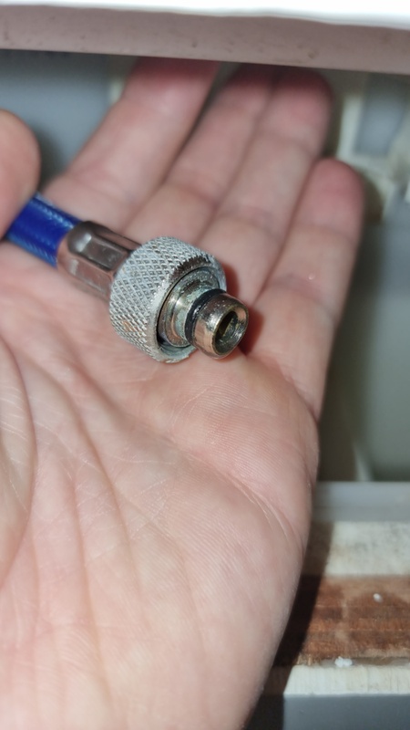

Doel je op het witte zeskant dopje of de grote witte ring? Ik heb de klem verwijderd, zeskant losgedraaid en nu heb ik de vlotter eruit gehaald. De grote witte draaiing van de vlotter zit heel vast, ben bang dat ik wat breek als ik meer kracht zet.
Uiteinde slang :

  • Killertjuh
  • Laatst online: 20-10 10:42
Nee volgens mij bedoelt hij de andere witte draaiknop :)
Dit moet je tegen komen

  • Laatst online: 23-10 16:11
Killertjuh schreef op dinsdag 3 oktober 2023 @ 07:18:
Ja inderdaad. Dan zal die bij de grotere witte ring zitten lijkt me.
Even soortgelijk plaatje gezocht en daar zie ik dat ie los moet kunnen. Denk dat ik meer kracht moet zetten en hopen dat het niet krak zegt ;)
