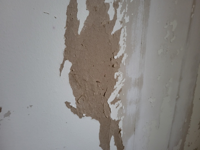

We hebben het behang van de gipsplaten moeten verwijderen omdat dit onder de nicotine zat.
Het behang was echter vrij dik waardoor het er niet makkelijk af te krijgen was. Hierdoor is de toplaag beschadigd en op sommige plaatsen zie je het bruine papier.
Op 1 plaat aan de onderkant zelfs het gips omdat er schimmel op het papier zat.
Is dit nog te herstellen met fix/finish of kan je hier nog direct overheen behangen?
Afbeeldingslocatie: https://tweakers.net/i/kSQ70dfclr-5jKby1dpaRYwjRFM=/800x/filters:strip_icc():strip_exif()/f/image/c1rogzrS2t7w97Haqt3HRetr.jpg?f=fotoalbum_large
Afbeeldingslocatie: https://tweakers.net/i/nxGq3Xjurnr5qe-0beBR-rV1yVI=/800x/filters:strip_icc():strip_exif()/f/image/9OKtPLVFEvc5a6pfRmBi8lnf.jpg?f=fotoalbum_large

Gezien de situatie heb je twee keuzes;
1) Gips eraf, nieuw gips erop (beste oplossing)
Gipsplaten zijn niet heel duur, kosten zullen dus mee vallen. Zal wel heel wat werk zijn maar ook dat valt mee.
Repareren:
2a) Repareren, geen ervaring in maar lijkt mij wel dat je dan sowieso een soort van primer moet gaan gebruiken, en misschien op de gescheurde papierresten zorgen dat je het glad maakt - maar zou niet weten hoe.
of
2b) Goed primer aanbrengen en wat dikker stucen door heel de kamer, zwaar klusje. Kosten vallen ook wel mee als je het zelf doet, maar zo strak als kartonnen gipsplaten is het denk ik niet te krijgen als amateur / beginner.

Waarom staat er uberhaupt gips? is het houtskeletbouw? je kunt ook nog als 4e optie (of 1.1 zo je wilt) het gips laten zitten en er direct nieuwe gispplaten overheen zetten... scheelt je een paar centimeter kamer maar is we een snelle, relatief goedkope oplossing.
Als het gips is om een slecht gestucte muur te verdoezelen, dan zou ik alles er uit trekken, tot op de stenen en opnieuw (laten) stucen.

Waarmee ga je behangen? Is dat flinterdun papierbehang of dik renovlies? Dat maakt natuurlijk enorm uit..
Ik zou zelf van deze gelegenheid gebruik maken om in elk geval één gipsplaat te verwijderen om te kijken wat er achter zit. Als het gips onderdeel van een voorzetwandje is, met nauwelijks isolatie zou je kunnen overwegen om dat meteen mee te pakken.

Je kan ook kapotte delen uit de oude gipsplaat halen en hier nieuwe stukken inzetten. Check hier als voorbeeld de Gamma site.

Ik heb ervaring met renovlies over kapot gipsplaat, en mijn simpele tip: Doe het niet.
Je blijft het altijd (deels) zien.
Andere opties die hier genoemd zijn (nieuw gips, gips erover, etc... zijn veel beter)

Als je het bruine papier ziet is dat niet zo spannend, eventueel een schuurmachine met fijne korrel er snel overheen en het is relatief glad en zijn de grove stukken wel los. Je kan dan nog fix'n finish dun eroverheen doen of gewoon stuccen.
Als je het gips ziet....plaat er overheen of de plaat vervangen.

Hangt er allemaal vanaf hoe netjes het moet worden. Nieuwe laag gips erover is natuurlijk prima te doen, maar kost alsnog behoorlijk wat werk om het echt netjes te krijgen (radiator, koplatten kozijnen, plinten, aansluiting plafond, stopcontacten). Ik zou eerst eens een grote schuurmachine erop zetten om het zo glad mogelijk te krijgen, goed in de primer zetten en kijken hoe dat gaat.

ik zou de heel erg beschadigde plekken eerst een beetje verdunde flevopol smeren en dan pas schuren dan nog een keer flevopol maar heel waterig (zoals voorstrijk/grondeer) en dan smeren met een kant en klare finisch pasta

IK heb iets kleinere plekken pas opgelost door er gewon witte latex over te rollen en toen dat droog was met fijn schuurpapier glad te schuren. Daarna gewon overgerold en ik zie er niets meer van, hier zal er nog wel een laagje fix en finish overheen moeten

De plint moet je er sowieso vanaf halen als je het netjes wil afwerken, behang dat achter de plint doorloopt is veel strakker (en je hebt geen last van behang stroken die net een cm te kort zijn aan de onderkant), bovendien wil je die plint vast ook van een mooi kleurtje voorzien. Gelukkig zitten plinten meestal niet heel erg vast, en zijn ze makkelijk (heel) los te maken.
Ik heb zelfs zoiets wel eens geverft, dat was een kwestie van goed schoonmaken, de ruwe plekken eerst even voorzien van een verflaag en dat na drogen een beetje vlak schuren. En dan 2-3 lagen er over heen. Het werkt, maar voor een echt strak resultaat zou je moeten stuccen of behangen.

Tjah hoe strak moet het en hoeveel moeite mag het kosten.
Hier en daar wat opschuren, dun laagje fijnstuc/fix-finish/muurglad, schuren, renovlies erover, en verven.
Dan heb je geen kaarsrechte gladgestucte tweakersmuur die minder een mm afwijkt op een meter, maar het voldoet wel.
En ja plinten eraf is het mooiste, maar behangafsnijden op de plint en een randje kit en het is ook strak....
Het hangt allemaal af van moeite, budget en hoe last je hebt van een imperfecte muur.

Ik zou fix en finish gesmeerd hebben.. zodat alles weer wat strakker wordt, dan het nu is.
En als je nieuwe gipsplaten monteert, moet je ook alles weer afsmeren enzo.

Koop een zak (25 kg) fix & finish, kost €20 ofzo, en smeer er een mm dunpleister tegenaan. Dit is veel makkelijker dan echt stucen, omdat je gewoon de bestaande muur kunt volgen. Gewoon alles zo plat en strak mogelijk strijken (nodig: plakspaan, spacmes, grote emmer, YouTube filmpje dat voordoet hoe dat moet).
Daarna renovlies erover. Renovlies laat alle krasjes die je waarschijnlijk nog zult hebben verdwijnen, maar uitstekende stukjes zie je altijd. Dus deze moet je echt wegschuren.
