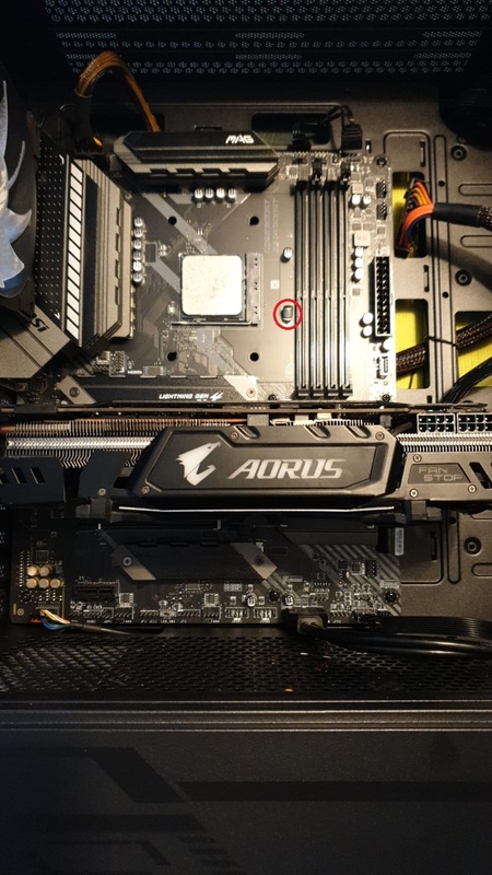

Tijdens het verwijderen van mijn processor koeler, heb ik een condensator van mijn moederbord afgestoten. Het gaat om de onderste condensator, rechts van de CPU (daar zitten er 2 boven elkaar, links van de DIMM slots).

Het gaat hierbij om het moederbord: MSI MAG B550 Tomahawk, ATX, 4xDDR4

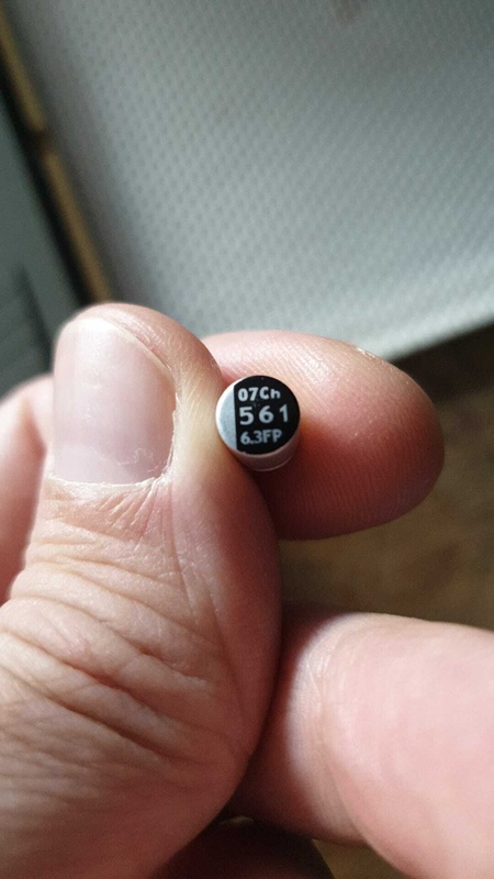

Het gaat om het type: 07Ch 561 6.3FP

Ik vroeg mij af of ik niet deze van een andere locatie van het moederbord af kan halen of zijn ze allemaal ECHT nodig? Of waar kan ik deze bestellen (buiten bij MSI zelf).

Het los solderen van de 2 pinnen is niet het probleem, maar wel dat ik geen nieuwe condensator heb. Neem aan dat het moederbord niet veilig zonder deze specifieke condensator zal werken?

Niet verwachten dat MSI dit gaat hersolderen. Als je garantie hebt dan is dat vuilbak en nieuwe opsturen. Bovendien heeft MSI deze componenten ook niet op voorraad in een magazijn voor klanten. Je kan ze wel gewoon bij de elektronicaboer kopen.
Dit zou'm moeten zijn denk ik: https://www.digikey.be/en...ts/6SEPC560MW-TSS/4204756
P.s. je vindt op het internet tientalle posts van mensen met exact hetzelfde probleem als jij: dat moederbord, die condensator, er afgestoten. Lijkt me toch wel een ontwerpfout?

Toen er eindelijk beweging in kwam, met naar mijn mening zacht draaien, schoot hij ineens los, en kwam een deel ervan tegen de condensators. Het is de standaard meegeleverde AMD koeler. De klap was helaas te hard. De plaatsing van de 2 condensators rechts van de CPU, is zeer gevaarlijk.
Hoe zeker ben jij ervan dat dit de goede condensator is? 560uF had ik inderdaad ook gevonden, en 6,3volt.
Het bovenste deel, 07Ch. Waar staat dit voor?
