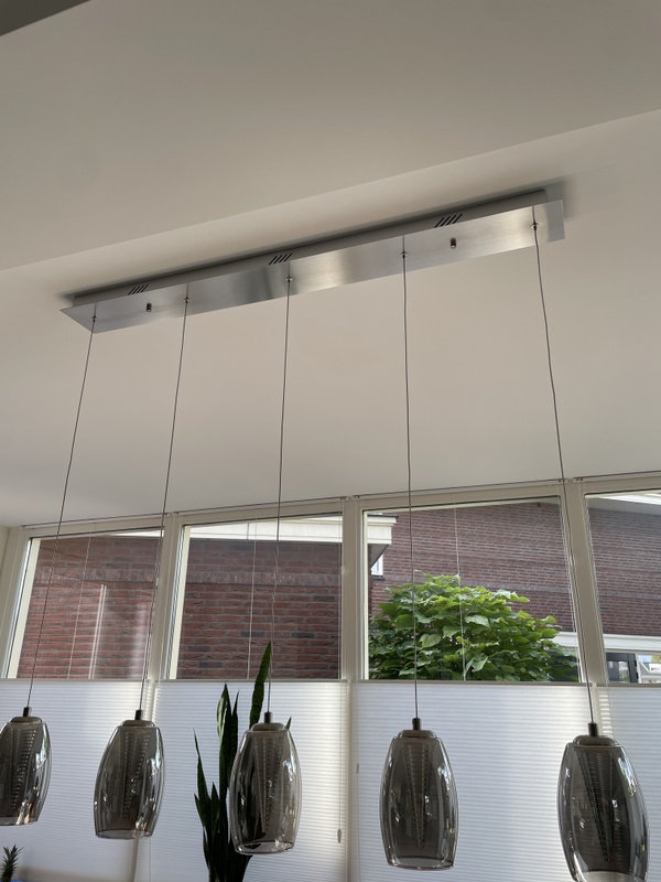

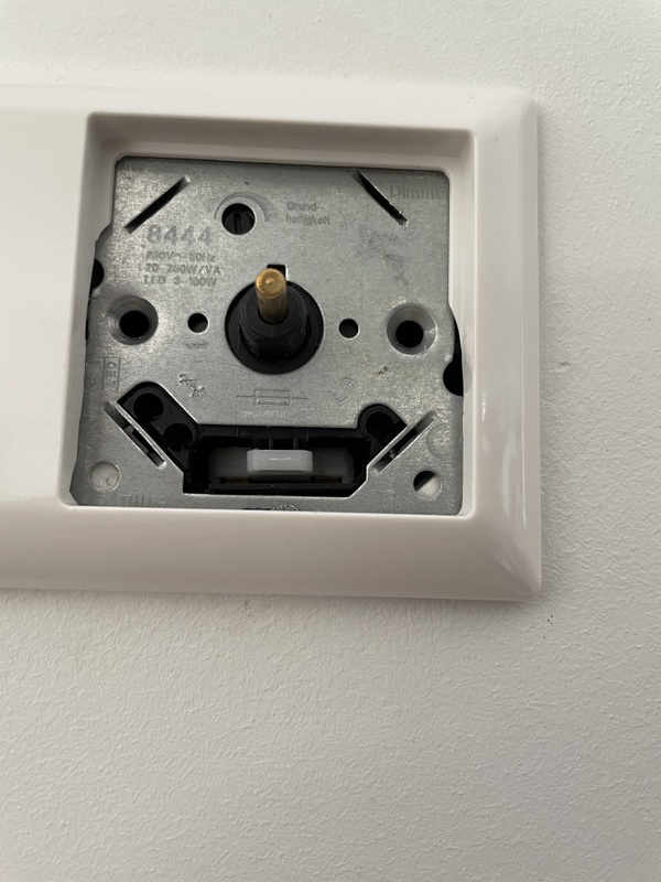

Ik heb een ledlamp-unit boven mijn eettafel (non-smart) die ik alleen kan dimmer met mijn draaibare LEDdimmer in de muur.
Mijn vraag: als ik deze dimmer vervang door deze, kan ik dan met de philips hue app deze ledlampen besturen (aan/uit zetten en dimmer in de philipe hue app)?

Dus deze lamp met deze dimmer moet kunnen?
En, kun je dan met philips hue alleen de lamp aan en uitzetten als de schakelaar/dimmer is ingeschakeld(ingedrukt)?Afbeeldingslocatie: https://tweakers.net/i/dUK8DpNq5Viix3HVvycGSFC1u6A=/x800/filters:strip_icc():strip_exif()/f/image/0fApzpqq5MUPACDMVp70ANiG.jpg?f=fotoalbum_large
Afbeeldingslocatie: https://tweakers.net/i/piIxapbJqMRNd7EnB7Eqppibd7o=/x800/filters:strip_icc():strip_exif()/f/image/WcBBPoYKFP26aafX1rEdC6ZH.jpg?f=fotoalbum_large

Top! En moet ik hem dan op Leading R,L of TrailingR,C zetten?

Je huidige dimmer is R,L. Dus daar zou ik je nieuwe ook op instellen.
