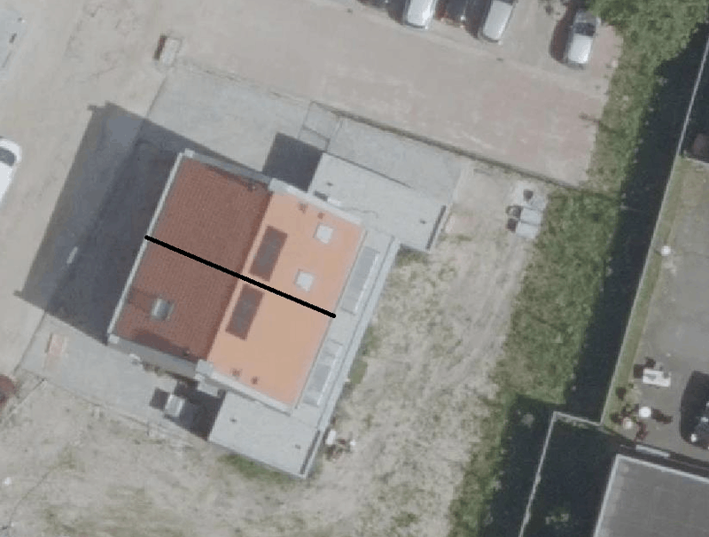

Beschikbare (dak)ruimte
Afmetingen van het dak zijn 7.56m x 5.70m per zijde.
Sinds de foto is gemaakt hebben we ook een groot dakraam aan de voorzijde laten plaatsen.
Aan de achterzijde op ZOO hebben we 2 dakramen PK06., dus daar gaat ongeveer 3 m2 nog van af. Er zou dan nog 40 m2 overblijven.
Aan de voorzijde op NWW hebben we 3in1 dakraam dus daar gaat minimaal 3 m2 nog vanaf, hier zou dus ook nog 40 m2 over moeten blijven.
Optimistisch ingeschat dus 80m2

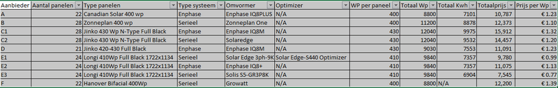

Reeds verkregen offertes
Afbeeldingslocatie: https://tweakers.net/i/HuMnBkI7chfpYCmSDo6pZAymsLY=/800x/filters:strip_exif()/f/image/aAYMapYwuaY00j6r3Tu1Ffqx.png?f=fotoalbum_large

Als ik kijk naar de opbrengst kijk ik naar C2, dan lijkt dat interessant ondanks de meerprijs. Meer = beter want je gaat waarschijnlijk na 5 jaar niet panelen vervangen. Een elektrische auto (heb er zelf ook 1) tikt aardig aan en als je een beetje kan laden wanneer de zon schijnt en de rest van het huis erop in kan richten is dat ideaal. Solaredge app en API vindt ik dikke prima, en na 7 jaar nog geen enkel probleem ondervonden, maar n=1 natuurlijk.
E1 is weer interessant door de optimizers, wordt vaak gezegd dat het weinig scheelt op hetzelfde dak zonder slagschaduw, maar ik ken iemand anders met exact mijn opstelling zonder optimizers en die heeft toch echt wat minder opbrengst (~5%).

Negeer de opbrengstvoorspellingen. Enphase kan het in een schaduwvrije situatie niet winnen van een SolarEdge systeem wat op zijn beurt moeite heeft het te winnen van een string systeem.
Veel en simpel in dit geval: String omvormer.
Aanbieder E is serieus laag in prijs.
Als deze betrouwbaar overkomt, dan mag hij even terug naar de tekentafel, want volgens C past er meer.
Bij die prijs zou ik overigens even de halfje duizend extra uitgeven voor een SMA.
Dat is toch de betere string omvormer.

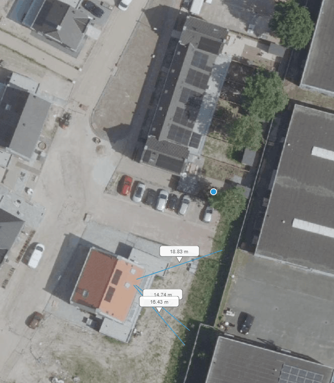

Op dit moment is het schaduwvrij, echter in de groenstrook zijn er een aantal bomen geplant, die van ons kunnen we nog in groei bijsnoeien, maar die van onze buren en in de groenstrook bij de parkeerplaats niet. Als die bomen net zo groot worden als de gemarkeerde bomen die er al langer staan, wordt dan een systeem met enphase en optimizers wel interessant? Lastige is dat die bomen in de komende paar jaar die hoogte natuurlijk niet bereiken.

Kaartje met afstanden :-)?

Zekers!

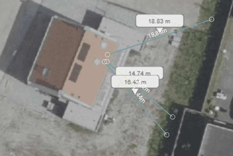

De foto komt van pdok viewer, maar de dichtbijzijnde bomen die we niet "controleren" komen op ongeveer 15 meter van de dichtsbijzijnde dakgedeelte waar zonnepanelen komen.
Afbeeldingslocatie: https://tweakers.net/i/Wvm0CWK6DQIgCN3ynGryfnaP2Wk=/full-fit-in/4000x4000/filters:no_upscale():fill(white):strip_exif()/f/image/XY1zG8WyeelrRaO13476OX4F.png?f=user_large

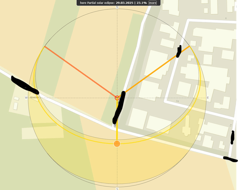

De luchtfoto is vermoedelijk van mei 2023 (vanwege bestratingswerkzaamheden) rond 10 in de ochtend (schaduwcalculatie).
Heb ook even een zonnestandplaatje toegevoegd, wat me doet vermoeden dat de bomen van onze buren wellicht het grootste probleem gaan opleveren voor eventuele schaduwval.
Afbeeldingslocatie: https://tweakers.net/i/A2TS_V5jYU59ivI5kpWa0B9tles=/800x/filters:strip_exif()/f/image/Lmxk35RJs5xlyXmLz1LG1taD.png?f=fotoalbum_large

Schaduw van een boom is niet direct een probleem met een string omvormer, zolang je maar voldoende spanning over hebt van de panelen die wel in de zon liggen. Een onderste rij panelen waar gedurende een deel van de dag schaduw overheen valt is dus prima.

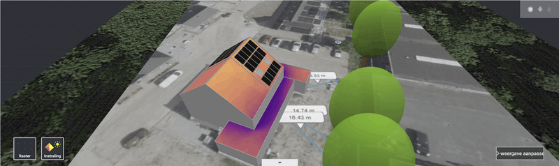

Afbeeldingslocatie: https://tweakers.net/i/_8ihYcX7Sotmgq_go2mMQFTbl4c=/800x/filters:strip_exif()/f/image/0fNtgdM2xLnXZBvZnYcsy0IP.png?f=fotoalbum_large
SolarEdge designer is op dit moment stuk en wil het rapport niet opmaken.
15x de 415 Wp versie van deze op Oost: https://www.solar-bouwmar...ame-opop-c-141259003.html
15x https://www.solar-bouwmar...cksheet-zilver-frame.html op west.
Met s500 optimizers aangesloten op SE9K
De reden dat ik deze panelen pak is dat ze minder dan 1050mm breed zijn, daarmee kans dat een installateur er 5 naast elkaar wil leggen.
https://designer.solaredg...fc5c7f47f211?units=METRIC
Zodra hij werkt kun je er de effecten van de bomen in een solaredge systeem mee zien, zie de schaduw verliezen in het opbrengst verlies diagram. Inhoudelijk kan ik nu even niets, het laad nu even niet.
(Dit kun je overigens bij Solar Bouwmarkt aanvragen, ze bemiddelen voor installatie)
Ik vermoed overigens dat een 9kW string omvormer voldoende kosteneffectiever is om wat lagere opbrengst mee te accepteren.
Ik kom er op terug als Designer weer werkt.

Onthoud goed dat een hoge boom volledige schaduw geeft voor enige tijd, daar kan een micro-omvormer of optimizer niet aan veranderen. Een string omvormer blijft je beste optie. En wat Ronald zegt, besteed nog een paar honderd aan een SMA omvormer en dan heb je een top systeem.

Afbeeldingslocatie: https://tweakers.net/i/JNAPNbQA2a7BMe4LtQWge4XldyE=/800x/filters:strip_exif()/f/image/e0J4bojCc9BqIvVMeATw2f8o.png?f=fotoalbum_large
Designer doet het weer, @Krijgertje1979
Te zien is dat de schaduw van de bomen veel meer effect op het platte dakdeel heeft dan op het schuine dak... Die ~2,5 meter hoogte verschil en ~2 meter extra afstand telt echt wel.

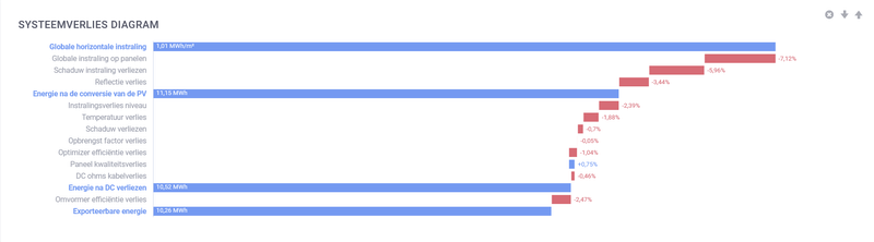

Afbeeldingslocatie: https://tweakers.net/i/xJOg02AzpT0bKt3wH6J1u0QJIig=/800x/filters:strip_exif()/f/image/py1HMHOd4Z2inyBLrnSuYvOq.png?f=fotoalbum_large
Volgens de SolarEdge simulatie is er pak hem beet 6% verlies door de bomen (Schaduw instraling verliezen)
Dat is een verlies dat je sowieso hebt, SolarEdge maakt van schaduw geen zon.
Ondanks de trackers per paneel gaat er nog eens 3% verloren door de schaduw neveneffecten.
Dit is een post die op een string omvormer hoger uit pakt.
Maar hoeveel hoger? dat is lastig te zeggen.
Komt er zoals gebruikelijk op neer dat als je extra panelen (paneelvermogen) kan leggen dat je dat eerst doet... En daarna pas geld gaat steken in slimme systemen.
