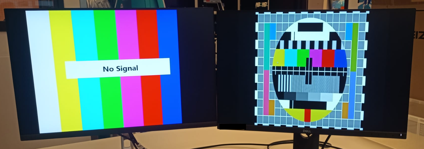

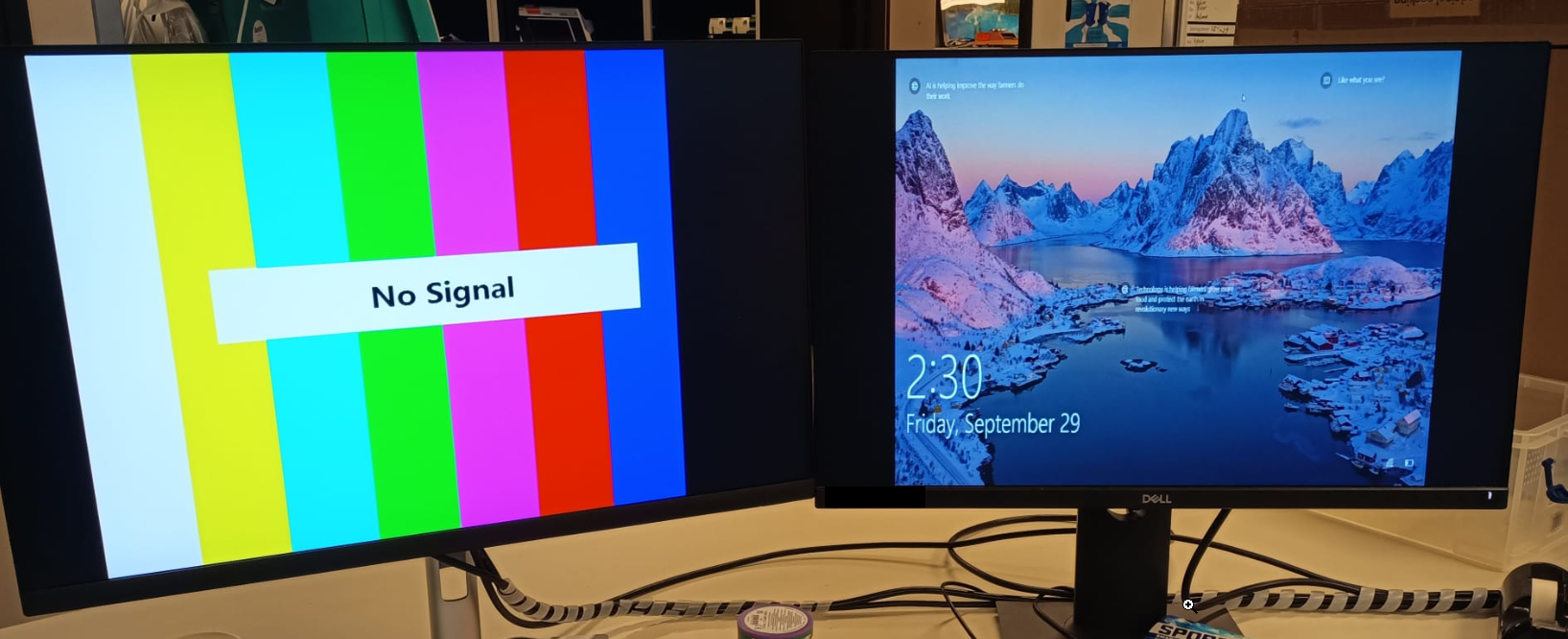

En als ik het compleet handmatig opzet (start VLC -> kies videobron A -> sleep naar scherm 1 -> fullscreen -> herhaal voor videobron B/scherm 2) dan werkt dat ook:
Afbeeldingslocatie: https://tweakers.net/fotoalbum/image/pLushbqaITgljA9DXfiEaPi1.png
(de "no signal" komt uit de ingebouwd signaalgenerator van 1 vd AIO's, de andere AIO geeft een beeld door van een andere computer, zodat ik de beide videostreams van elkaar kan onderscheiden)

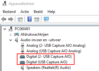

Ik heb zelfs even gekeken hoe deze apparaten dan heten in de device manager:
Afbeeldingslocatie: https://tweakers.net/fotoalbum/image/xeTP4HMlLivVwo7m4NyacikL.png
Ik heb het ook nog met deze naam ("2- USB Capture AIO") geprobeerd, maar geen resultaat.

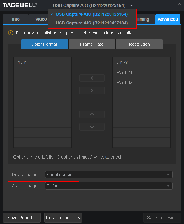

In de config-applicatie van de Magewell is het mogelijk om de Device name op "Serial Number te zetten":
Afbeeldingslocatie: https://tweakers.net/fotoalbum/image/TLmw7vB4V9alkXv8DSDPGuvA.png
En dat heb ik ook nog geprobeerd, maar ook dat werkt allemaal niet.

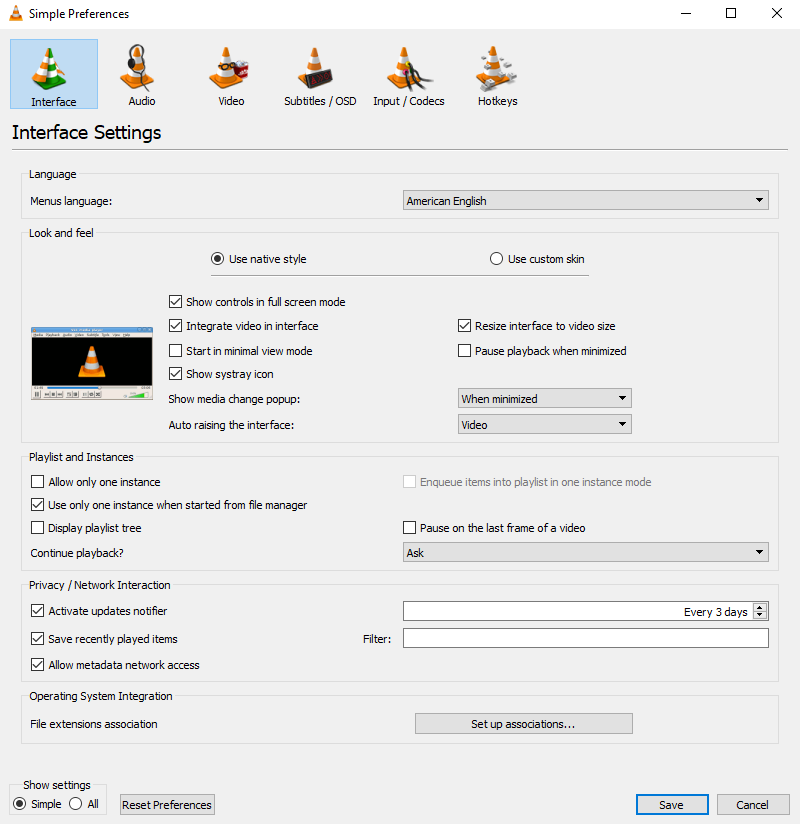

  • pagani
Staat er toevallig een default stream ingesteld in VLC?
Tools > Preferences > Show settings = All > Playlist
  • JeroenH
  • Laatst online: 23:09
pagani schreef op vrijdag 29 september 2023 @ 15:03:
Als ik op Tools > Preferences klik, dan kom ik hier:
Afbeeldingslocatie: https://tweakers.net/fotoalbum/image/OSHuS3YVBGLlP1Ip7CfmVaPN.png
Daar raak ik je een beetje kwijt. Show settings kan ik niet vinden, ook niet onder de andere kopjes. Zie ik iets over het hoofd?
  • Coach4All
  • Laatst online: 21:15
Coach4All
I'm a Coach 4 All
JeroenH schreef op vrijdag 29 september 2023 @ 15:12:
Linksonder Show Settings even op ALL zetten.

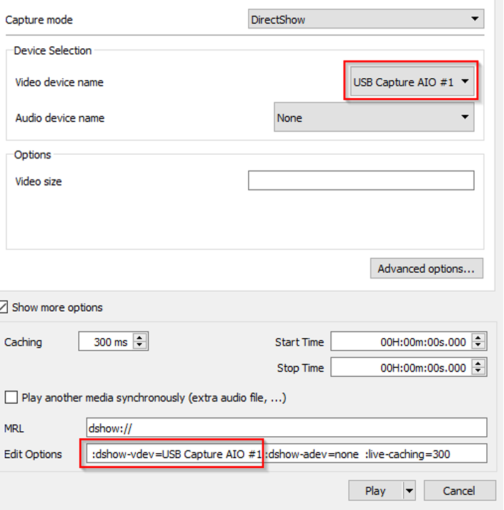

  • JeroenH
OnTracK schreef op vrijdag 29 september 2023 @ 15:59:
Twee dingen:
- mogelijk moet er een spatie achter dshow://
En BAM dat was 'm:
Afbeeldingslocatie: https://tweakers.net/fotoalbum/image/P6L7RwmMAUg9kLhSWLgagrsk.png
Eén spatie heeft me een paar uur gekost 8)7
Het werkt perfect nu. Eén batch file die twee keer VLC start, full screen op twee schermen, die elk een capture stream weergeeft. Hiermee kan ik een mooie PoC laten zien.
