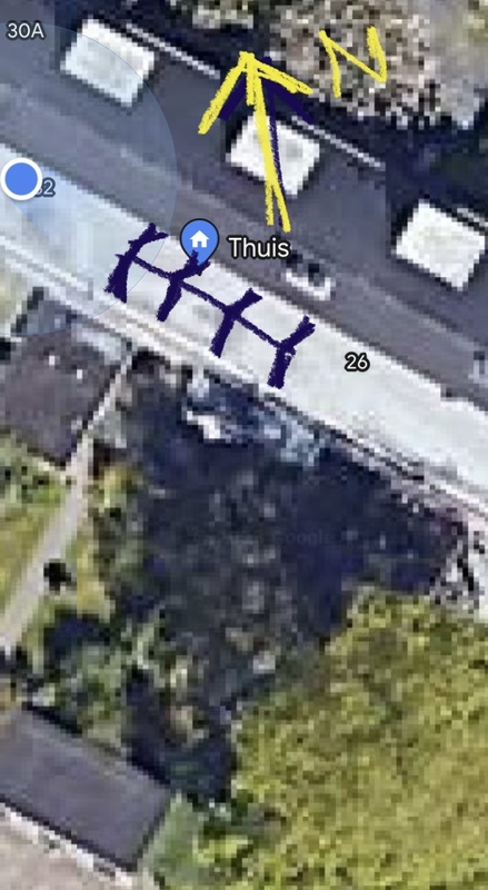

De zonnepanelen komen op het platte dak van een dakkapel in een /\ opstelling, waarbij de /-zijde naar het noorden en het dak is gericht, en de \-zijde naar het zuiden ( (hellingshoek circa 20 graden) , zie foto met tekeningen). Dit om plaatsing van 6 panelen mogelijk te maken. Daarnaast komen er nog 2 panelen op het schuurtje.
Nu is geadviseerd om voor de panelen met helling naar het noorden en dak toe optimizers te gebruiken, maar niet voor de panelen met helling naar het zuiden.

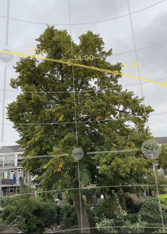

Op het zuid-oosten staat wel een hoge boom, die van september tot medio april schaduw geeft rond het middaguur. Is het verstandig ook voor de 3 panelen met vlak naar het zuiden optimizers in te zetten, of gaat dat weinig opleveren?

De zon vanaf de dakkapel bekeken in maart en september:

De gekozen omvormer heeft 1 tracker. Daarom moeten er optimizers op de slechter presterende noord panelen.
Ik vind dit een pruts oplossing…
Dit is een situatie voor bijvoorbeeld APSystems micro’s. Of het duurdere Enphase.
Met welk systeem zouden de 2 losse panelen worden uitgerust?

En als je nu eens dual betonvoeten gebruikt? Die van 7 graden ofzo (of 10 als je minder wilt wassen)
https://www.sun-solar.nl/.../montage-systemen/page/2/
Ook de windkap gebruiken om ze onderling te verbinden aan de achterkant.
Dan past het wel op een stringomvormer met 1 mppt zonder de optimizers want dan kijkt het allemaal dezelfde kant op
De 2 op het schuurtje, nog altijd micro omvormers

Misschien een goede oplossing. Zit vanuit VVE een beetje vast aan maximale hellingshoek / hoe ver het boven de dakrand uit mag komen, maar met 5 ipv 6 panelen in andere rotatie kunnen ze wel allemaal een zuid-oriëntatie krijgen. Dan kan het dus allemaal denk ik in 1 string zonder optimizers?
Is natuurlijk ook een stukje goedkoper.

Er zijn ook jetsers van 500 en meer watt. Dan is 5 stuks portrait niet zo erg ;-) Die zijn zo groot dat je het zelfde oppervlak vol legt.
Check wel of beton qua gewicht kan.

Er kunnen met een beton-onderstel blijkbaar wel 6 panelen met oriëntatie zuid op het dak gelegd worden, dus dat gaan we doen. Qua gewicht lijkt dit niet veel extra te worden - het eerder beoogde frame moest ook verzwaard worden met stenen en qua constructie zou dat moeten kunnen.
