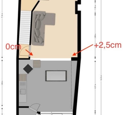

In een nieuwe aanbouw (keuken) moet een nieuwe vloer komen waar ook vloerverwarming in zit. Die (dek)vloer gaat waterpas gemaakt worden. De topvloer sluit straks aan op een bestaande houten vloer in de woonkamer. Echter, de huidige houten topvloer in de woonkamer is over de doorgang van nieuwe keuken naar woonkamer (3-3,5m) zo'n 2.5cm scheluw. De houten vloer staat dus aan de ene zijmuur hoger dan aan de andere.
Afbeeldingslocatie: https://tweakers.net/i/g37WEPxi6OxNqy2eXKZNUO9TzaE=/full-fit-in/4920x3264/filters:max_bytes(3145728):no_upscale():strip_icc():fill(white):strip_exif()/f/image/H7wbKld5m6L6svdXrXvgvIs7.jpg?f=user_large
We wilden eerst voor een gietvloer of beton-cire vloer gaan in de keuken, maar dat lijkt helemaal geen optie meer. Je kan immers die 2.5cm niet wegwerken. Of er moet een grote dorpel over die gehele breedte en ik denk dat dat er niet mooi uitziet.
Het idee nu is om met tegels te gaan werken en een tegelzetter te vragen om de keukenvloer zo goed en ze kwaad mogelijk aan te laten sluiten op de houten vloer. Wat ook als gevolg heeft dat de nieuwe keukenvloer iets scheluw gaat liggen.
Heeft iemand ervaring met een vergelijkbare situatie, en hoe dit op te lossen is zonder de hele woonkamer vloer open te trekken/te vervangen?

Ben je van plan die houten vloer binnen enkele jaren aan te pakken? Want het lijkt me al te gek om nu een nieuwe vloer schuin te leggen, om over 5 jaar de houten vloer schuin te vernieuwen.

Een dorpel maken is dan toch echt de snelste/goedkoopste oplossing. De dorpel accentueert waarschijnlijk wel dat de houten vloer scheef ligt. Je ziet de zijkant van de dorpel namelijk verlopen.

De kans is groot dat de nieuwbouw de komende jaren gaat "zetten" en dus gaat zakken t.o.v. de bestaande bebouwing. Ik zou ook de eerste paar jaar een drempel leggen en daarna kijken wat handig is.
