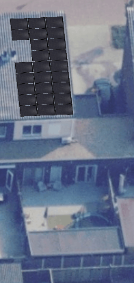

Coolblue (serieel) €9.746 - 9.840 Wp - €/Wp 0,99
  • 24x Suntech Ultra V Mini 410
  • 1x Growatt MOD 9000 TL3-X omvormer
Afbeeldingslocatie: https://tweakers.net/i/WNqEd4DIEH8xSVxZuKvaIQdLPv4=/full-fit-in/4000x4000/filters:no_upscale():fill(white):strip_exif()/f/image/wcwxbCicVV74dMsLcLSxcDwo.png?f=user_large

En waarom kunnen ze bij coolblue serieel maar 24 panelen op het dak kwijt en als ze enphase doen in een keer 25 en als er 25 passen dan zouden er volgens de foto ook 28 panelen moeten passen.

Da's een goeie van Coolblue idd, was me nog niet opgevallen, zal het morgen meteen navragen.
Dan twijfel ik nog over optimizers, micro-omvormers of serieel. Maakt het nog uit in mijn geval?

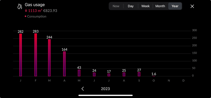

Dit is het verbruik van de afgelopen maanden;
Afbeeldingslocatie: https://tweakers.net/i/eMOlYqaOlXUWPkeJkZ1Rl_-TzyY=/800x/filters:strip_exif()/f/image/AXV7dMfPrdEEF9xUAx6wjMwz.png?f=fotoalbum_large
  • ASW1
  • Laatst online: 23:31
In juli wat afwezigheid waarschijnlijk, verder zo rond de 25 kuub in de zomermaanden voor warmwater.
In de wintermaanden is dat wat meer omdat het leidingwater dan kouder is en dus meer opgewarmd moet worden.
Denk dat ergens tussen de 20 en 25% van je gasverbruik naar warmwaterbereiding gaat.
