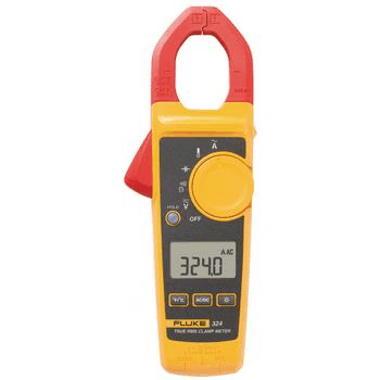

Je zoekt een ampere-tang. Ze zijn er al voor rond de 50 euro.
Afbeeldingslocatie: https://tweakers.net/i/Aa-tjUuTMGTavjxeqDxQkiI0vME=/full-fit-in/4000x4000/filters:no_upscale():strip_exif()/f/image/ojrwOHuoxSfbPSrk8eKzkijR.png?f=user_large

Ow sorry maar dit doet een beetje pijn. Je wilt stroom (in Ampere) en spanning (in Volt) meten.
Wat wil ie eigenlijk bereiken? Continu meten met geschiedenis of gewoon op momenten. Voor dat laatste is een simpele stroomtang natuurlijk prima.

Microkid schreef op donderdag 28 september 2023 @ 18:19:
Ook dan moet je weten hoe die gebruikt moet worden. Zomaar om de kabel hangen |:(

Voor eenmalig kan een stroomtang maar die zal alleen de stroom laten zien, niet het wattage.
Voor permanent een monitor als HomeWizard, Shelly, Modbus meter of gewoon een DIN meter al naar gelang wat de eisen zijn qua integratie en software (if any). Deze doen allemaal(/meeste) ook vermogen (Watt) en kunnen ook energie bijhouden((k)Wh).

Septillion schreef op donderdag 28 september 2023 @ 19:04:
VxA=W
  • Wilke
  • Laatst online: 21:22
Bij powerfactor 1, ja. Bij afgerond alles wat geen gloeilamp is, dus nee.

Die tang staat als het goed is op de wisselstroom stand, dus dat is al opgelost.
  • Septillion
  • Laatst online: 22:12
Septillion
Bij DC, ja. Bij AC geldt alleen V x A = VA, dat is niet perse W ;)
