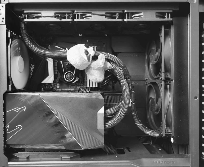

De verbouwing is achter de rug en ik dacht, laat ik nog even mijn bevindingen posten.
Uiteindelijk heb ik de CPU voorzien van een Artic Freezer II met 280mm radiator die aan de voorkant zit als intake. De AIO 4090 heb ik verticaal gemonteerd en gaat via PCI riser cable naar PCI 2. De 3090 hangt daardoor vrij en zit in het eerste slot. Radiator van de 4090 is nu de outtake helemaal bovenin.
De temperatuur is echt heel erg netjes in de kast. De 3090 komt op zo'n 75 graden, de 4090 rond de 50 en de CPU zit op zo'n 70 onder load. Beter dan ik eigenlijk had verwacht en na een hoop gefrunnik ziet het er ook nog eens clean uit.
Afbeeldingslocatie: https://tweakers.net/i/meYq29XdZkpHGpvAd4t5H2tQ-q4=/800x/filters:strip_icc():strip_exif()/f/image/5A9piU1RZHv6gpxM8mNxQmJD.jpg?f=fotoalbum_large
Die luiaard heb ik van mijn nichtjes gekregen dus die mocht de slang in.
My Fizion | My 3D prints | LinkedIn
