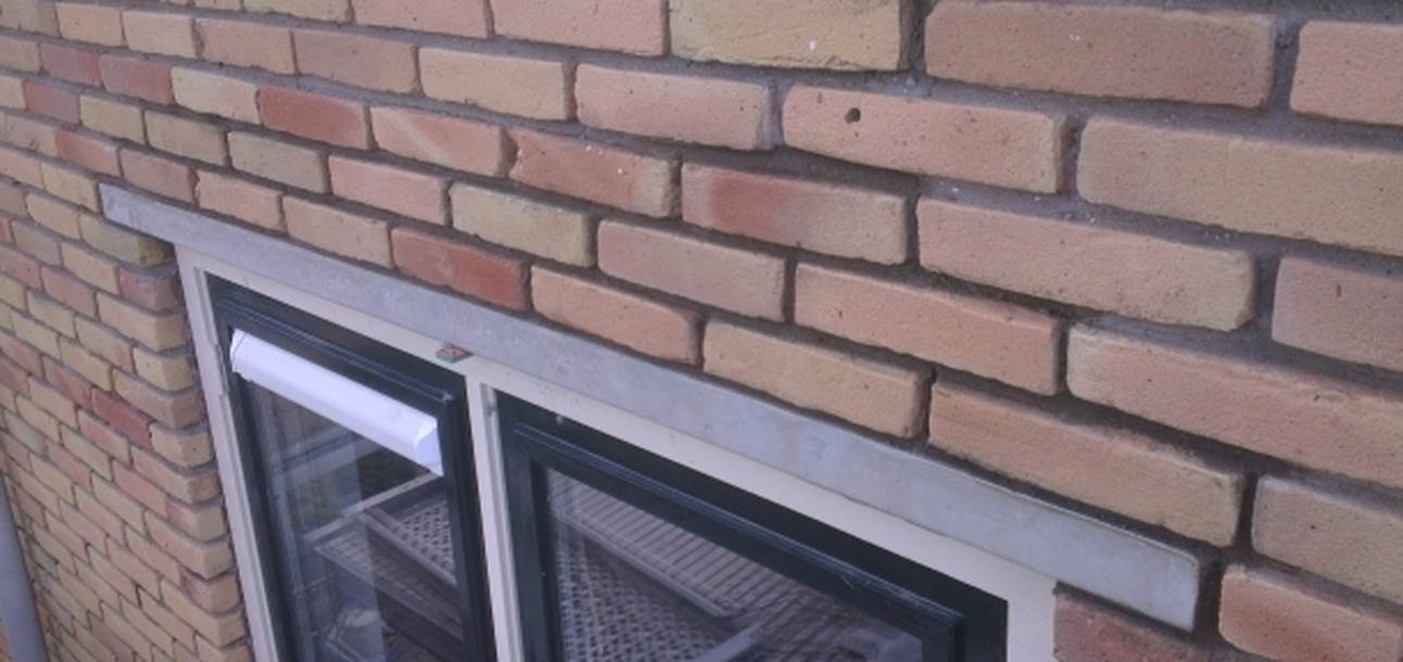

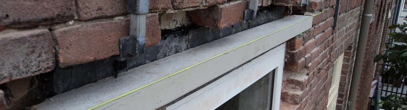

Je zal een groter gat moeten maken omdat de stenen wel opgevangen moeten worden met een latei.
Als er al een latei zit, zal deze waarschijnlijk niet doorlopen over beide kozijnen en het tussenmuurtje heen.
Dat zullen 2 korte zijn.
Dus je zal boven de kozijnen 3 lagen steen weg moeten halen.
Dan kan je een stalen hoekijzer, of een betonnen latei over de gewenste lenge leggen, en de gevel weer dicht metselen.
Omdat je toch moet wegbreken, zou ik niet met de slijptol aan het werk gaan, breken word netter.

Stalen latei
Afbeeldingslocatie: https://tweakers.net/i/mcikEMjdNg-F0TQ4fsEqdREQCq8=/232x232/filters:sharpen(0.5,0.1,false):strip_exif()/f/image/B6U1NEsjgtsqjt3XCuDeE7Vn.webp?f=fotoalbum_tileAfbeeldingslocatie: https://tweakers.net/i/1IdjnhmF2V9Agvg8SSwsF2xF-Z4=/232x232/filters:sharpen(0.5,0.1,false):strip_exif()/f/image/NWY0ao8eWZEQbWNFB1VojP0t.webp?f=fotoalbum_tile
In het binnenblad word zover ik weet alleen een betonnen latei toegepast omdat deze toch uit het zicht komt achter stucwerk.
Er gaat hier niemand zeggen dat je zonder gevaar dat kruis weg kan halen, en het gat groter kan maken, zonder risico op scheuren en dergelijke.
Dat risico bestaat altijd, en posters op tweakers zijn niet aansprakelijk als er wat fout gaat.
