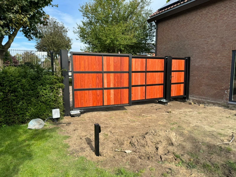

Ik heb een elektrische poort laten plaatsen waaraan ik een Unifi Pro deurbel wil hangen. Probleem is dat de meterkast te ver weg is en er geen stopcontact in de buurt is.
Wat er wel in de buurt is is relatief klein elektriciteitskastje (links onderin op de foto).

Hoe lopen de stroomkabels in de poort?
Anders zou je ook de kabel van de deurbel in de staander kunnen wegwerken, en dan gewoon zelfde traject volgen als stroomkabels poort.
Heb je nog vrije openingen in dat kastje?

De staanders zijn hol en er is een gat om een kabel door te voeren (naar een voorgeboord gaatje in de paal), dat moet lukken. Alleen ik struikel een beetje over wat voor kabel (usbc, lijkt me niet echt handig over 10 meter).

Inmiddels gelukt! Bij de deurbel zat een trafo. Deze kon ik nog net in een hoekje proppen in de elektra doos. Verder een mantel gelegd met signaaldraad 2x 0,5mm. Trafo is alleen niet voor buiten bedoeld dus hoop dat condens/kou/warmte geen probleem is..
