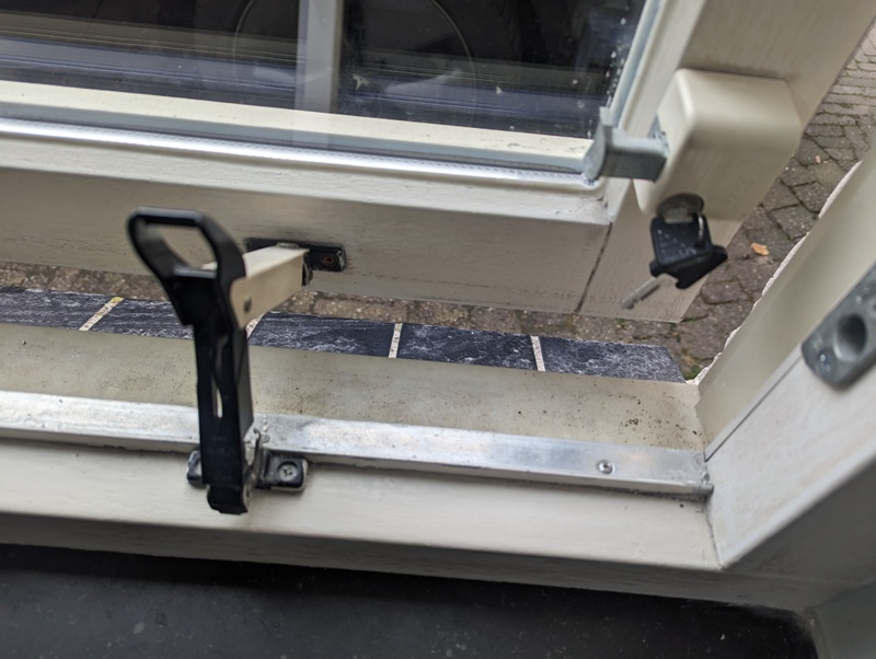

We hebben twee grote uitzetramen (1993) met een tochtstrip van aluminium die een soort U vorm heeft.
Is dit te verwijderen en dan te vervangen met een tochstrip zonder dit aluminium in het zicht?
We willen ook het raambeslag vervangen en die bak zit in de weg bij nieuwere modellen.
Hier foto's!

Graag advies!
Ik zou de sloten willen verwijderen en de uitzetters vervangen met https://www.axasecurity.c...itzetter-axaflex-security

Om mijn eigen topic te beantwoorden:
Strip weggehaald. Het was ooit bedoeld voor condens bij dubbelglas, met HR++ heb je dat probleem niet.
