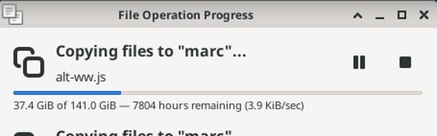

Soms doe je eens wat. Had een nieuwe Nvme schijf gekocht en met Clonezilla geprobeerd de oude drive te clonen naar de nieuwe. Ging niet goed. Terwijl vorige keer dat prima ging.
Anyway besloten om Fedora 38 xfce vers te installeren en dan o.a. de .local folder terug te plaatsen van mijn dagelijkse backup. Die staat op een 6Tb HD, zo;n draaischijf dus.
Maar die .local folder gaat ontzettend langzaam. Soms zegt ie nog 44325 hour remaining.
Iemand enig idee waarom het zo langzaam gaat? Ik ga straks maar slapen en laat hem gewoon doorgaan, kijken waar ie morgen is.

Even uitloggen uit de GUI, en dan in een virtuele terminal intikken:
rsync -a --del /mnt/draaischijf/home/marc/.local/ /home/marc/.local/

Dat kan het ook weer wat langzamer maken, vooral met heel veel kleine bestanden (scheelt niet veel misschien), maar je hebt dan nog geen idee wanneer het klaar is. Wat ik nog weleens doe is na een kwartier en/of een half uur even checken hoeveel er gekopieerd is:
pcvanmarc:~ # du -sh /home/marc/.local
18G    /home/marc/.local
Dan weet je hoever hij is (18/141=13%) en hoe lang het dan ongeveer nog gaat duren.

Dank voor de antwoorden. Ik weet uiteindelijk ook niet wat er aan de hand is/was. Maar na paar uur was ie pas op 10G of zo.
Wat ik uiteindelijk gedaan heb, ik had de oude Nvme schijf nog en deze in andere pc gezet en daar die folder vandaan gekopieerd. Die was ook veel kleiner omdat ik dagelijks een backup maak naar die HD maar dat bouwt op zeg maar. En blijkt dat er ook mappen in zitten met volle prullebakken enzo. Weer wat geleerd.
Die kopie op een SSD gezet en met een USB aansluitingkabeltje voor SSD's aan mijn nieuwe PC gehangen en toen was het in geloof nog geen 10 minuten gekopieerd. Werkt nu weer als een zonnetje.
