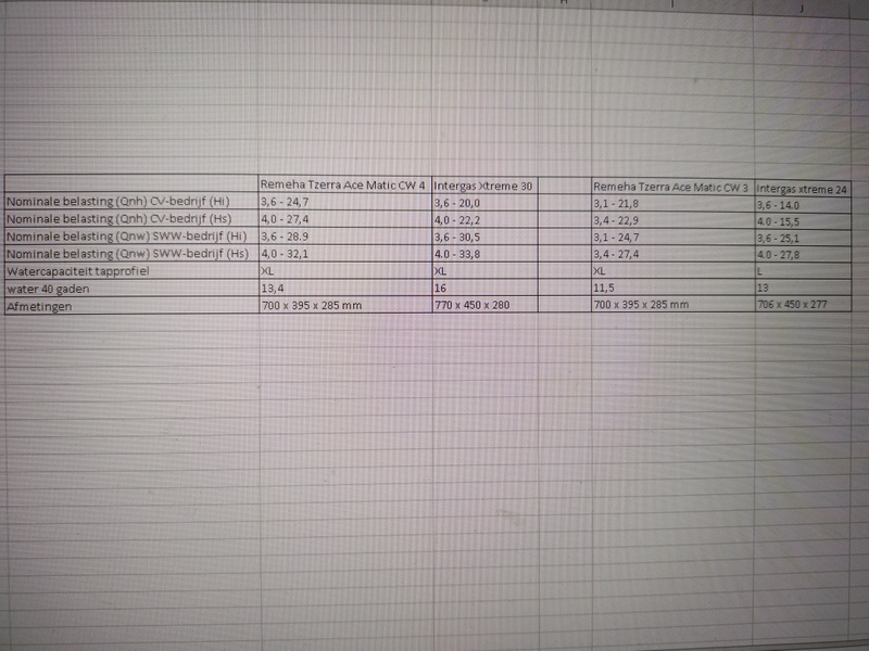

We zijn op zoek naar een vervanger van onze Vaillant HRsolide 24/28 cv-ketel. Meerdere gesprekken gevoerd over warmtepompen maar dit blijkt voor ons niet haalbaar en rendabel op dit moment.
Onze situatie op dit moment
- HR++ glas
- Vloer, muur en dak isolatie
- Verwarming met type 22 radiatoren
- inhoud complete woning 375m3
- Ruimte die verwarmd word rond de 80m2 (208m3)
- Douche 8 l/m (eventueel zou er een bad in de
toekomst kunnen komen)
- Geen warm water tegelijk nodig
Op dit moment twijfel ik tussen een CW3 en CW4 ketel Afbeeldingslocatie: https://tweakers.net/i/reik8z1O-iw6OemrBlD0blKz5jg=/800x/filters:strip_icc():strip_exif()/f/image/J3kAo59uVsRur0Cnr6wdCZfc.jpg?f=fotoalbum_large
Ben benieuwd naar het advies ook aangezien de Remeha tzerra ace-matic nog maar net op de markt is maar deze qua specificaties niet onder lijkt te doen voor de intergas

CW3 is zat, die doet meer warm water dan je nodig hebt. Wat dat betreft maakt het niks uit welke ketel je neemt.
Het vermogen voor cv bedrijf is sowieso enorm overbemeten, je kunt daarvoor beter naar het minimale vermogen kijken wat de ketel kan leveren. Degene met het laagste minimum vermogen past het beste bij je woning.
[ Voor 24% gewijzigd door Insert12 op 26-09-2023 21:46 ]
  • AppieK
  • Registratie: April 2022
  • Laatst online: 26-10 14:07
Het minimum vermogen van de beide Intergas ketels is in dit geval gelijk. Dus mocht de keuze Intergas worden en het scheelt niet veel geld, dan is de CW4 een goede optie, aangezien je aangeeft dat er in de toekomst wel een bad kan komen.
Voor de Remeha geldt inderdaad dat de ketel een lager minimum CV (en SWW) vermogen heeft en dus waarschijnlijk minder pendelt om je huis warm te houden en de CW3 is prima om aan je huidige eisen te voldoen.

Een duidelijke onderbouwing en advies. Dank
