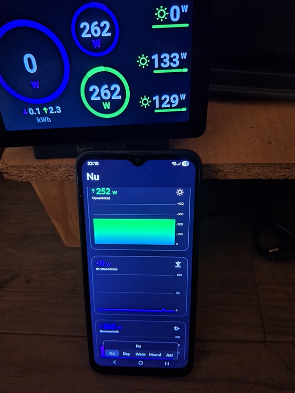

Ik heb dit.
10w verschil met de app.
Afbeeldingslocatie: https://tweakers.net/i/a_xmxefGo5JY1VR1o0oL2o_SinE=/x800/filters:strip_icc():strip_exif()/f/image/yrlrO3La95vPFp5IhJK8Hvvr.jpg?f=fotoalbum_large
