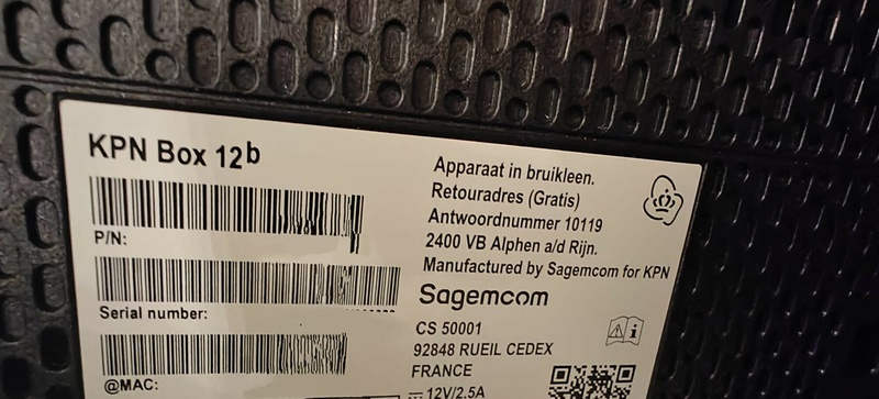

  • Bschnitz
  • Laatst online: 13:05
FlipFluitketel schreef op dinsdag 26 september 2023 @ 19:37:
V12a? Dan droom je inderdaad :P Die bestaat namelijk niet.. Na de v10 kwam de v10a en daarna de v12 en dat is tot nu toe het nieuwste type.
Tenzij ze een test-programma hebben voor een klein groepje gebruikers.
Sorry, je hebt gelijk. Ik zat nog met de a van de v10 in mijn hoofd. Dit is zelfs al de v12b. Heb wel effe de gegevens verwijderd.
Kan er inderdaad verder niks over vinden online, vreemd. Geen test groep ofzo.
Afbeeldingslocatie: https://tweakers.net/i/m2xh9MjNmlfN6MPoeWR1k--DeDU=/800x/filters:strip_icc():strip_exif()/f/image/28n3gAbM5lGuBb9Yf6pbrlKQ.jpg?f=fotoalbum_large

  • FlipFluitketel
  • Laatst online: 24-09 20:07
FlipFluitketel
Frontpage Admin
Bschnitz schreef op dinsdag 26 september 2023 @ 20:40:
Hmm.. Die ben ik nog niet eerder tegengekomen, je had dus ook gelijk. :P Blijkbaar is het verschil tussen de 12 en 12B een andere SOC en wifi-chip aldus een KPN-monteur.
