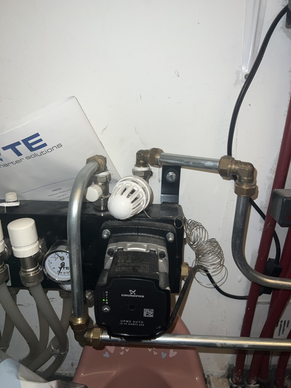

Ik kom thuis en bedenk me ineens het volgende; de pomp van de uitbouw heeft geen knop op de retourleiding! Kan dit bijdragen aan het probleem? Zie foto.

Daarbij lijkt de doorsnede van de leiding naar de pomp op bovenstaande foto kleiner. Welke diameter zou dit moeten zijn? Foto onderstaand is de aftakking naar de uitbouwpomp (leidingen die naar links lopen)

  • naftebakje
  • Laatst online: 23-10 15:08
Leidingen lijken redelijk dun, lukt met hoge temperatuur (CV) maar met warmtepomp kan je problemen krijgen.
Zo te zien zit je met een inregelventiel op je verdeler (grijze bout boven de messing opening van temperatuurvoeler), wellicht kan je de verdeler daarmee wat actief maken zodat de pomp helpt om meer debiet door de aanvoer te krijgen.
