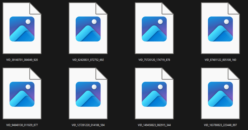

Een hoop van mijn bestanden kunnen niet worden geopend, zoals IMG en MP4. Na mijn weten komt het door de upgrade van Windows 10 naar Windows 11.
Uiteindelijk word ik dus geleid naar de Microsoft Store om de HEVC-extensie te betalen en daarna te kunnen downloaden, maar dán loop ik weer vast bij het betalingsporoces en krijg ik een vreemde error om met Microsoft contact te moeten opnemen.

Ik heb daarbij een extra probleem: de thumbnails van de foto's komen niet meer op. Je ziet nu alleen blanco plaatjes met een videoteken erop.
Het is echt vreselijk nu, want ik moet nu alles apart aanklikken om te zien wat het is. Alle pictrogrammen extra groot maken helpt ook niet.

Video: misschien ben je er al door bijvoorbeeld VLC (gratis) te installeren en die als standaard video-speler aan te duiden.
Voor wat betreft de foto's, verplaats ik je vraag even van Client software algemeen naar de Windows-buren omdat ook dat een Windows-instelling lijkt.

Een andere video player met HEVC gebruiken is inderdaad een oplossing.
VLC zoals genoemd of welke ik zelf gebruik: Media Player Classic - Home Cinema 2.0
Maar daarmee is je probleem van geen thumbnails niet opgelost, je hebt dan toch een codec/extensie nodig.
Je kan zoeken naar de "verborgen" HEVC Video Extensions from Device Manufacturer en deze installeren via de diverse aangegeven workarounds.
