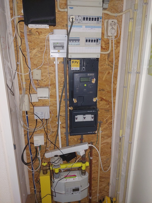

Je hebt 3 fasen, maar zo te zien heb je 1 van de 3 fasen nauwelijks of niet gebruikt voordat de zonnepanelen werden geïnstalleerd.
Ik zie 8 groepen verdeeld over 2x 1-fase aardlekschakelaars, deze zijn dus hoogstwaarschijnlijk verdeeld over 2 fasen aangesloten (maar zeker niet verdeeld over 3). Mogelijk zit groep "6" ook achter één van deze aardlekschakelaars, maar de kleurcodering doet het overkomen alsof deze niet door een aardlekschakelaar is beveiligd dus mogelijk zit deze op de 3e fase. Dan nog is het de vraag of je groep "6" wel hebt gebruikt? Deze is volgens de codering voor een wasautomaat maar wellicht is dat een ongebruikte trekschakelaar in de badkamer ofzo en heb je de wasmachine stiekem ergens anders staan. ;)
Amyway, het zou dus kunnen dat je één van de 3 fasen nog nooit eerder hebt gebruikt. Dan zou het kunnen dat deze fase niet goed is aangesloten op de meter. Mogelijk wordt daardoor 1/3e van de opbrengst van de PV-installatie niet als teruglevering gezien maar als afname.

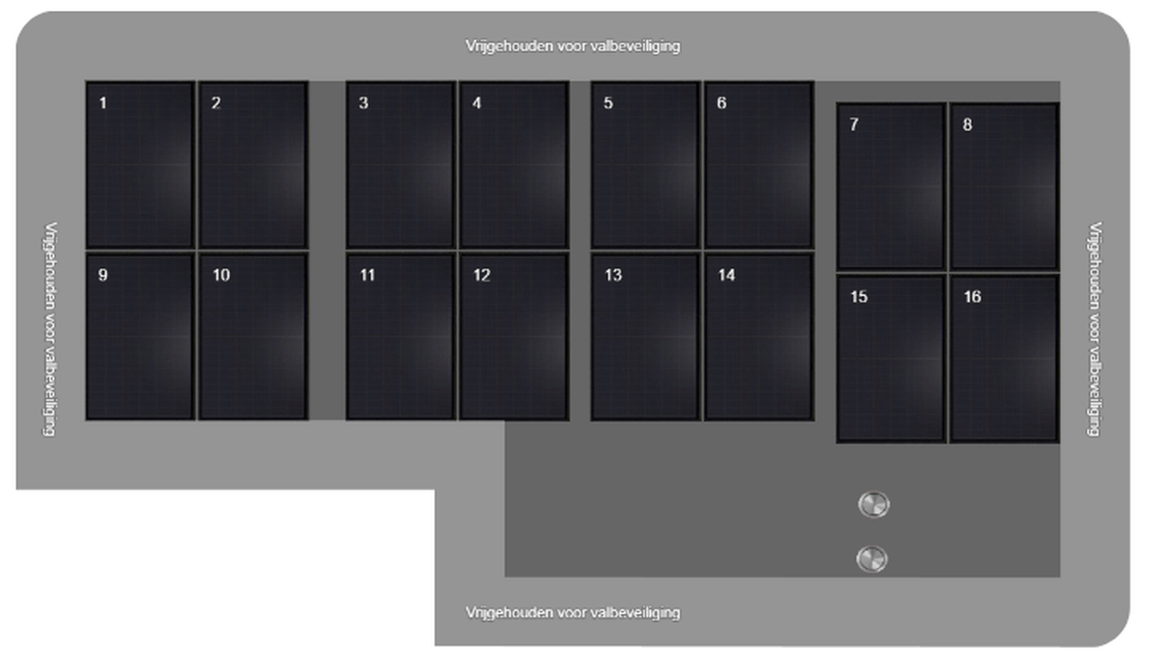

Het betreft 16 panelen van 400W piekvermogen. We hebben een plat dak, waar ze onder een helling op zijn geplaatst (hoek heb ik niet voor je paraat). Er is 0 schaduw. Ze zijn praktisch op het zuiden gericht. Configuratie is de volgende:
Afbeeldingslocatie: https://tweakers.net/i/qLC_hy3gAuaLP8fk_pht1WiOmpM=/full-fit-in/4000x4000/filters:no_upscale():fill(white):strip_exif()/f/image/IeYiQDiwqja74MdpF08xLJkm.png?f=user_large

Bij deze. Hopelijk is alles goed te zien.
Afbeeldingslocatie: https://tweakers.net/i/KJfmGkgM2eNWOgx8nCtv_-wEyl4=/x800/filters:strip_icc():strip_exif()/f/image/B8RO91GbXba5EOH9DDKUv0Bm.jpg?f=fotoalbum_large

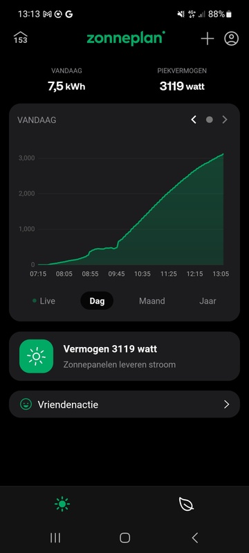

devriesjande schreef op zondag 24 september 2023 @ 12:28:
Doe eerst eens een simpele test. Nu mogelijk want de zon schijnt volop.. Zet alle groepen behalve die van de zonnepanelen uit. Lees op de omvormer het geleverde vermogen af.
En kijk op de kWh meter wat het teruggeleverde vermogen is. Dit moet gelijk zijn.
Dit lijkt een goeie lead op te leveren. Ik heb de meting eerder vandaag gedaan. Even alle stappen om te controleren dat ik alles goed gedaan heb:
Actueel vermogen volgens Zonneplan:
Afbeeldingslocatie: https://tweakers.net/i/4XO1JRyVIxahm7lzz9XneEDP95c=/x800/filters:strip_icc():strip_exif()/f/image/3XJ8ltBlzBs5V16ugMwmczoT.jpg?f=fotoalbum_large
Actueel vermogen met alle groepen aan:
Afbeeldingslocatie: https://tweakers.net/i/Jp8YXuku5CLmiBFRJ4Sq_5vC8Aw=/800x/filters:strip_icc():strip_exif()/f/image/MQXgsDAmLCAq3f3qrYy4q1dh.jpg?f=fotoalbum_large
Actueel vermogen met alle groepen uit:
Afbeeldingslocatie: https://tweakers.net/i/gWv3K_UJsV1egeqHVf3wOD5bza0=/800x/filters:strip_icc():strip_exif()/f/image/Ua1vBXwP4GqAB9KlkHjXBqs4.jpg?f=fotoalbum_large
Ter controle: ik heb alle groepen binnen het rode vak uitgezet:
Afbeeldingslocatie: https://tweakers.net/i/qHLtfGhNFc_d_Of9dGO5hn5d8h4=/x800/filters:strip_exif()/f/image/QqkAqPnWJ3htGrJzTDPPoJtm.png?f=fotoalbum_large
Als ik het goed heb (en alles goed heb gedaan) zou het actueel vermogen naar ongeveer -3.1 kW moeten springen. Dit staat nu op ongeveer 1/3e daarvan met -1.055 kW. Betekent dit dan dat 1 van de fases verkeerd staat? Weet iemand op welk punt dit verkeerd is gegaan (originele installatie van de 3 fasen of kan dit nog op een later moment zijn gebeurd = wie is verantwoordelijk)? En ten slotte: hoe is het te fixen?

Ik vind wel iets van die stekker die daar hangt; de trekbeveiliging zou om de grijze buitenmantel moeten. Afgezien daarvan: als er nu niet iets 2KW staat te verstoken en dus erg warm wordt, lijkt het me erg waarschijnlijk dat de meter kaduuk is.
Waar is de brand, meester?
  • devriesjande
  • Laatst online: 09:44
Je levert volgens de kWh meter dus maar 1/3 van het opgewekte vermogen terug. Waarschijnlijk zit 1 van de fasen verkeerd om aangesloten op de meter. Per fase zit er op de meter een ingang en uitgang. Sluit je dit verkeerd om aan dan meet de meter de verkeerde kant op.
Dit zit in het verzegelde deel van je groepenkast dus dat is echt een fout van de netbeheerder. Laat de netbeheerder de aansluiting maar controleren.

Ontzettend bedankt voor jullie reacties allemaal _/-\o_ . Het lijkt er op dat de boosdoener hiermee gevonden is. Ik neem morgen gelijk contact op met Enexis om dit te fixen. Hopelijk staat er ook nog een schadevergoeding tegenover de niet gemeten teruggeleverde stroom, want dat zou nog wel eens een aardig bedrag kunnen zijn.

Die omgekeerde fase zou dan voorheen heel licht, of zelfs helemaal niet belast moeten zijn. Verbruik op die fase zou anders toch als teruglevering gezien moeten worden?
Dat sluit - denk ik - de groepen achter de aardlekschakelaars uit. Misschien eens proberen groep 6 te belasten en de rest ui te zetten? Als je dan teruglevering ziet, weet je het helemaal zeker.
An sich lijkt het me wel handig, zo'n omgedraaide fase. Misschien is het tijd voor een hennepkwekerij? ;)

... verhip. Wat ik eerst als hoofdschakelaar aan zag is inderdaad gewoon een eindgroep. Waarom heb je geen hoofdschakelaar en hoe heb je Enexis kunnen overtuigen om de aansluiting naar 3 fasen te verzwaren zonder? ;)
Inner schreef op zondag 24 september 2023 @ 19:42:
Probleem is wel dat het heel lastig wordt om aan te tonen wat je precies hebt teruggeleverd. De meter heeft helaas geen aparte telwerken voor de verschillende fasen, dus het is geen kwestie van administratief een lever- en teruglevertelwerk verwisselen.
Misschien dat ze een uitdraai van de monitoringstool van de zonnepanelen accepteren. En daar dan 2/3e van willen uitbetalen. Gok dat je daar een lange adem voor nodig gaat hebben.
Tvern schreef op zondag 24 september 2023 @ 21:27:
Ja, als er een fase verkeerdom is aangesloten zou afname inderdaad als teruglevering gezien moeten worden.
