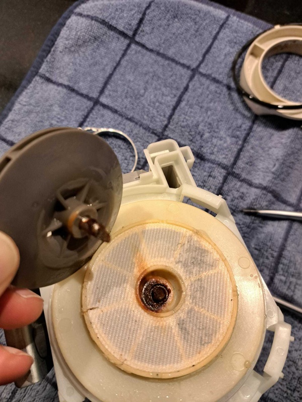

Realistisch en met hulp van anderen bedacht dat er geen water in de sproeiers komt.
Circulatiepomp gedemonteerd.
Afbeeldingslocatie: https://tweakers.net/i/xCVO9CGlcXTYZFDsI4U6uD-0PME=/x800/filters:strip_icc():strip_exif()/f/image/JBii5PfEIDsfpEzEI4qKS8o8.jpg?f=fotoalbum_large
Oorzaak, afgebroken schoepenrad van het circulatiepompje.
Nieuw pompje is ca 100 euro.

Soms vind je op internet ook genoeg tweedehands onderdelen, bijvoorbeeld in reparatiegroepen op Facebook. Zelf een vaatwasser weer gefixed met een hittepomp van 15 euro, die me anders 105 had gekost (wat niet meer echt uit had gekund).
  • Jamievanm
  • Laatst online: 11-06 21:46
Thanks voor de tip.
Het betreft een Hanning CP045-022AE.
Vind deze helaas niet voor een prikkie.
Wel een andere vaatwasser voor minder geld dan de pomp.

allegro.pl
Iets van een Poolse Marktplaats.
Daar kun je ze nieuw halen voor 72 euro incl. verzenden.
Dat is het wel waard.
Heb zelf een 2e handse gekocht, omdat ik hem wilde dumpen/ als backup houden.
Wilde alleen weten of dit de enige issue was gezien een bedrijf bleef hameren op dat het zogenaamd de module zou zijn.
Was ik best bereid 45 euro voor weg te pleuren.
Achteraf gezien toch de machine in gebruik gehouden.
Had dan ook liever een nieuwe gehad.
Voor 47 euro op me deurmat had ik de afvoerpomp, circulatiepomp, de plastic kuip en waterventiel ofzo.
Opzich prima, maar wel uit bouwjaar 2015.
Ziet er verder top uit en werkt prima. Nieuw was echter beter geweest.
