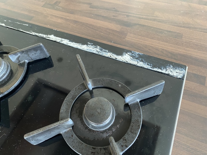

Recent hebt ik een speciaal schoonmaakmiddel voor ovens en kookplaten gekocht. Werkt geweldig, maar helaas vond een strip die bij mijn kookplaat hoort het minder leuk:
Afbeeldingslocatie: https://tweakers.net/i/I0b64fEF-eM9v8HszKvZRKDFDpg=/800x/filters:strip_icc():strip_exif()/f/image/t2xhCRKmwczN1cT6a9BfQmHa.jpg?f=fotoalbum_large
Volgens mij is het geanodiseerd aluminium, en de afwerklaag heeft gereageerd met het schoonmaakmiddel.
Nou wil ik proberen om het weer netjes te maken door het over te spuiten, maar ik vraag me af wat voor spuitlak hiervoor geschikt is. Het zit vrij dicht bij de pitten, dus het zal wel een enigzins warm worden, maar de speciale kachel-verf die je in de bouwmarkt kan krijgen moet op 200 graden uitharden, en dat gaat hier niet lukken. Aan de andere kant ben ik bang dat het toch te heet wordt voor gewone spuitlak.
Als iemand tips heeft hoor ik het graag.

Volgens mij is dat redelijk hopeloos. Je kunt wel zoeken naar hittebestendige lak, maar aluminium is om te beginnen al lastig te verven en daarnaast zit dit typisch op een plek die je later ook weer eens flink schoon zal willen maken. Waarmee je de lak al bijna automatisch opnieuw beschadigd.

2k lak zwart?
Goed afplakken, 2 laagjes,
Daarna 2 laagjes mat blanke lak 2k

Ik zou deze proberen https://www.motip.com/nl-...stant/hittebestendige-lak
Hittebestendig en verkrijgbaar in zwart. Kan blijkbaar tot 800c aan. Lees wel even goed het datablad; misschien moet je eerst schuren en primeren.
Edit: oh... "Verwarm vervolgens 30 tot 60 minuten (200°C) om de laklaag te verharden."
Kun je natuurlijk proberen door de gaspitten hoog te zetten...

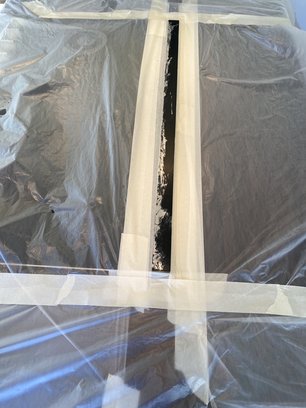

Vandaag aan de slag gegaan met de 2k lak die ik bij Hornbach heb gekocht, en ik moet zeggen: ik ben heel tevreden met het eindresultaat. Bedankt voor de tip dus!
Eerst het aanrecht en de kookplaat afgeplakt en ingepakt:
Afbeeldingslocatie: https://tweakers.net/i/9jECXR_gGH9rNlxP2xdVj2zZqZE=/x800/filters:strip_icc():strip_exif()/f/image/wTjQKB5s4vO40cRJ6bvwyUpT.jpg?f=fotoalbum_large

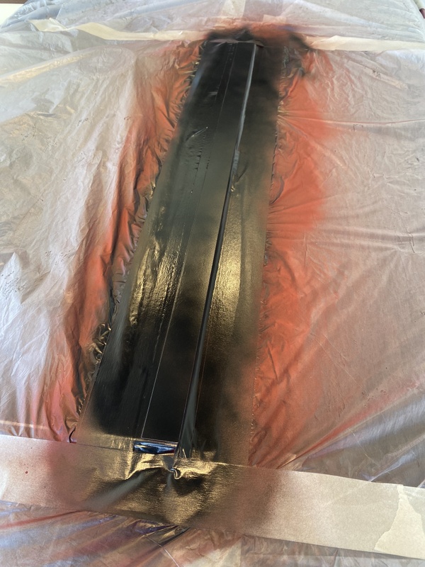

Vergeten een foto te maken na het primen, maar je ziet de oranje kleur nog zitten. Dit is na de eerste laag zwart:
Afbeeldingslocatie: https://tweakers.net/i/awl6qYMudGUVeDQ7oNf3G3t6tKo=/x800/filters:strip_icc():strip_exif()/f/image/sRgSHoH3V1lGKEg24u0OllSX.jpg?f=fotoalbum_large

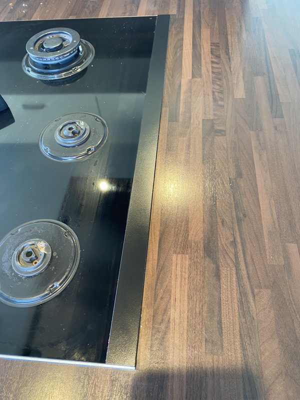

En dit is na 3 lagen mat zwart. Zoals gezegd erg tevreden mee:
Afbeeldingslocatie: https://tweakers.net/i/2tWYOBfBQCL_2vz4Yxer8gWTLwU=/x800/filters:strip_icc():strip_exif()/f/image/9iMbRBU2OENiLkXJAu4HLHn1.jpg?f=fotoalbum_large
