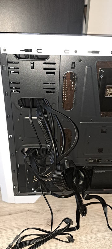

Heb deze, normaal gezien, goed in elkaar gestoken. Nadat ik deze aanzet gebeurt er jammer genoeg niets...
Hieronder wat foto's

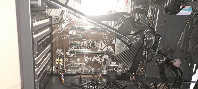

Mis ik de afstandhouders tussen case en moederbord?

Zo te zien aan deze foto zit het moederbord inderdaad strak tegen de mounting plate aan, zonder afstandshouders. nie goed :O
