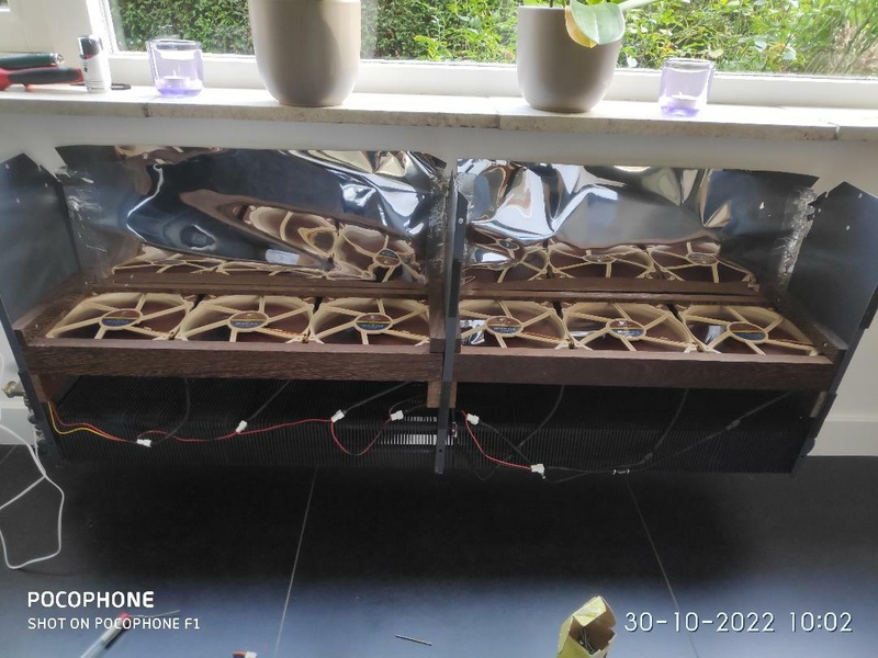

We hebben nu de Jaga Strada convectoren beneden erbij (en ook voorzien van zelfbouw ventilatoren/ mede door Tweaker forum tot stand gekomen _/-\o_ )
  • Maarten730
  • Laatst online: 30-08 15:20
Afbeeldingslocatie: https://tweakers.net/i/abCXCsdzcA_VJ_OjTUixf_lvhQc=/800x/filters:strip_icc():strip_exif()/f/image/TUgRYUULkVGhRZeSYr287S8T.jpg?f=fotoalbum_large
Maar dat is beetje off topic ;)

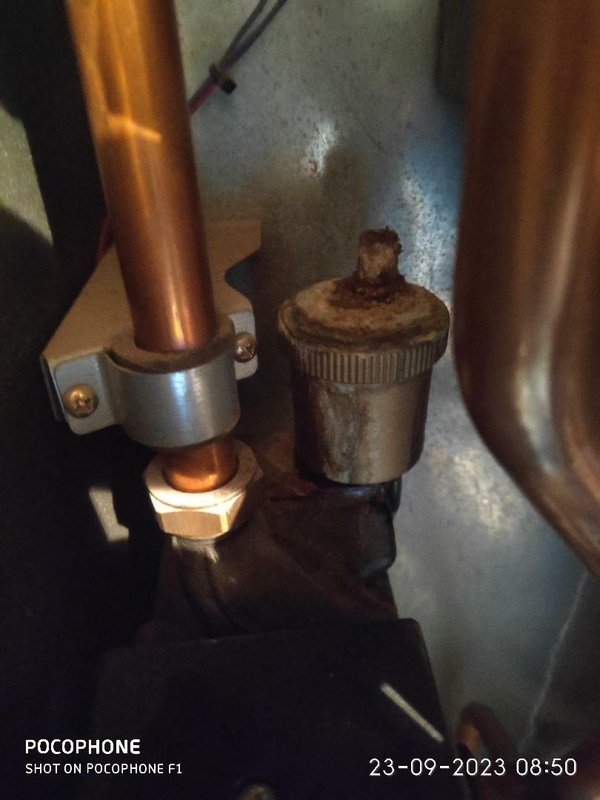

Weer een beetje offtopic, maar als ik zo in de ketel kijk lijkt (waarvan ik verwacht dat het is) de ontluchter alles behalve fris...
Zou een defecte ontluchter ook dezelfde symptonen kunnen opleveren (drukverlies/ waterverlies bij het afvoerbuisje van de ketel) ?

Afbeeldingslocatie: https://tweakers.net/i/j9HQKk9DS4iiPiG3XZyacPD-OFs=/x800/filters:strip_icc():strip_exif()/f/image/cz29RVUW832424ejz4UP1Kd7.jpg?f=fotoalbum_large
Sorry, beetje offtopic.
Hoe kan ik zeker stellen dat het overdrukventiel mogeljk niet kapot is ?
Deze lijkt mij ook zijn beste tijd gehad te hebben, maar zou verwachten dat de installateur dat ook gezien had.

Maarten730 schreef op zaterdag 23 september 2023 @ 08:56:
Dit is een automatische ontluchter, vlotter binnen in blijft gewoon hangen waardoor hij lekt (is betaalbaar om te laten vervangen).
https://www.wasco.nl/artikel/8050850

Voor een onderdeel van een tientje de ketel laten vervangen? Als dat zo is dan zou ik gaan uitkijken naar een andere installateur. Is het expansievat nog wel in orde? Een half bar drukverlies zal dan zeker een paar liter water zijn. Dan zie je dat wel de afvoer ingaan als het de ontluchter zou zijn. Denk eerlijk gezegd dat het toch wel de warmtewisselaar is. En dan is reparatie niet meer aan de orde bij een 18 jaar oude ketel.

Nou...automatisch ontluchter vervangen,,2A zekering gesprongen en nu maakt schijnbaar thermostaat "geen contact" meer...Maar wel warm water. Even aanzien de hoeveelheid water die het nu nog loost in de emmer en of hiermee het probleem is verholpen.
Update: thermostaat werkt weer (schijnbaar even signaal verloren)..lekt nog wel water bij de afvoerbuis..
