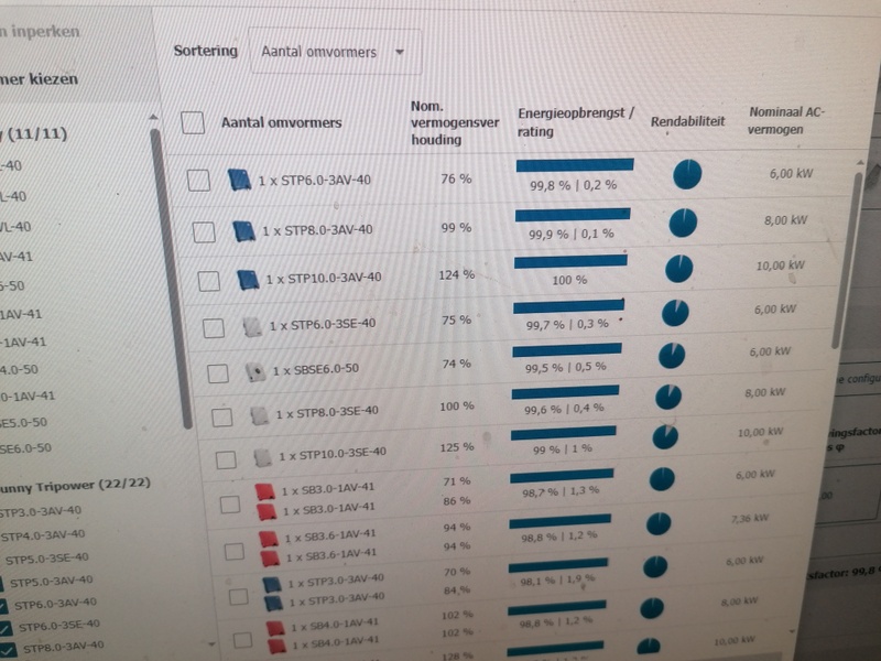

Wat zegt https://www.sunnydesignweb.com/sdweb/#/
Kies rode knopje "nieuw project" en kies daarbij voor "pv-installatie".
Vul de lokatie in en overnemen, daarna rechtsonder het blauw knopje "naar de configuratie van de PV-installatie".
Kies "handmatige planning" , klik op Fabrikant/pvpaneel en vul je paneel in.
Daarna aantal panelen, orientatie en eventueel een 2e string via "pv-generator" toevoegen
Via "configuratievoorstellen" rolt er dan een of meerdere omvormer(s) uit, welke je ook naderhand kan aanpassen of verwijderen.
Let op bij het invullen van de azimuth (richting van de panelen, Zuid = 0° ):
De azimut geeft aan hoeveel graden de paneeloppervlakken afwijken van de exacte oriëntatie op het zuiden. De azimut is vereist voor de precieze berekening van de PV-opwekkingsprognoses en kan bijv. met behulp van de analyse van Sunny Design worden bepaald.
Voer in het tekstveld in hoeveel graden de paneeloppervlakken afwijken van de exacte oriëntatie op het zuiden. Voer bij een afwijking naar het oosten een negatieve waarde (bijv. - 20), bij een afwijking naar het westen een positieve waarde (bijv. 20) in.
Even de strings uitvouwen en hier een screenshotje posten aub

AUijtdehaag schreef op vrijdag 22 september 2023 @ 17:35:
Afbeeldingslocatie: https://tweakers.net/i/_kpAWDv6xB-Hq121obv6oBcVPJw=/800x/filters:strip_icc():strip_exif()/f/image/VHXjPfzG3Q1Fz5bUzNZEpfkh.jpg?f=fotoalbum_largeAfbeeldingslocatie: https://tweakers.net/i/rlU2mQNRyYl-1Fl7aeucS4Wk2L8=/800x/filters:strip_icc():strip_exif()/f/image/N7pqi2fxEgxsGO4M24a3oeSX.jpg?f=fotoalbum_large
Heb ik het zo goed gedaan?

Met de grote string op 10 graden gaan de te openen panelen wanneer het telt, de winter helft van het jaar, harder. Dus met optimizers in 1 string wordt hem niet.
Je gaat maximaal vermogen in de zomer halen met de 6 richting maximaal open. In de winter richting 80 graden als in je simulatie.
Dus dimensioneer omvormer in maximaal open scenario.
Optimizers of losse enkelfase omvormer zijn extra kosten. Lastige afweging.
Ik neig naar acceptatie gering schaduw beheer.
