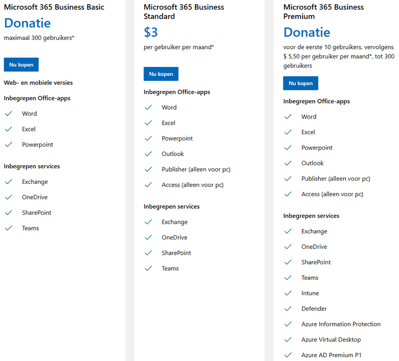

Omdat we een vereniging zijn, denk ik dat we in aanmerking komen voor Microsoft Office 365 for non-profits. Dit biedt een geïntegreerde online suite van mail en bestandsbeheer die precies zou oplossen wat ons voornaamste probleem is. Hiermee zouden we de accounts kunnen beheren die toegang tot bepaalde informatie moeten hebben waardoor we iets meer grip op de gegevens van onze leden krijgen. Niet helemaal natuurlijk want ook dan kunnen mensen informatie downloaden of doorsturen.

Even van een non profit uitgaande hoef je niet per se het aantal gelicenceerde gebruikers te limiteren ivm kosten, dus ik zou sowieso voor elke gebruiker een persoonlijke account + mailbox aanmaken. Daarna heb je een aantal opties voor de gedeelde postvakken:
- Shared mailbox: non persoonlijk, zonder licentie, geef toegang/verzenden als rechten aan de betreffende gebruikers. Is een los te openen mailbox in Outlook (ook web en mobile).
- M365 group: enkel een los email adres waar je je op 'abboneert', gebruikers krijgen dan een kopie van de mail in hun eigen mailbox, keuze is aan de gebruiker. Mail is ook te lezen in de groep.
- Distri group: Los email adres waar de mail simpelweg naar alle members gaat.
Vanuit spam risico (typische actie van een mailbox takeover is een autoforward instellen) zijn auto forwarding rules by default (volgens mij) nu geblokkeerd in M365. Je moet je ook afvragen of je wil dat je interne informatie op allerhande devices wordt afgeleverd mbv unencrypted pop oid. Aangezien je gewoon de eigen persoonlijke account netjes in Outlook mobile kunt toevoegen zou dat het makkelijkste zijn.

Een beetje tenant inrichten met de gratis licenties is een dagje klussen ongeveer. Verwacht dan geen super veilige omgeving, maar wel iets dat werkbaar is voor de gemiddelde vrijwilliger. Wil je meer (Teams of SP) dan ben je wat langer aan het bouwen :)

  • Laatst online: 10-08 14:39
Dit is wat je krijgt als Non-Profit.
Afbeeldingslocatie: https://tweakers.net/i/RxDVQVuMGbhv-8UnMmzirwPZ6p8=/800x/filters:strip_exif()/f/image/LAlxsynlfQl0WO8Qf5hh66Cq.png?f=fotoalbum_large
Weet iemand of er webhostingproviders zijn die Non-Profit kunnen inrichten?
Bij YourHosting kun je bijv. M365 afnemen i.c.m. jouw domein.
Ben dit nu ook aan het regelen voor een sportvereniging. Non-Profit status hebben we al toegekend gekregen.
[ Voor 47% gewijzigd door intoxicate op 23-12-2023 15:56 ]
  • HKLM_
  • Laatst online: 10-10 18:09
intoxicate schreef op zaterdag 23 december 2023 @ 15:52:
Waarom zou je het door een Webhoster willen laten inrichten?
Voor welke licenties zouden jullie uiteindelijk willen gaan?
[ Voor 5% gewijzigd door HKLM_ op 23-12-2023 15:57 ]
Cloud ☁️
  • intoxicate
Omdat we niet afhankelijk willen zijn van toevallig iemand weet hoe dit werkt. Als die de vereniging verlaat, kun je niets.
Welke licenties moeten we nog bekijken.
[ Voor 14% gewijzigd door intoxicate op 23-12-2023 15:58 ]

Unito schreef op vrijdag 21 februari 2025 @ 10:20:
Thanks en hoeveel gedeelde opslagruimte is beschikbaar?
1 TB plus 10 GB per license purchased bij de business versies.
https://learn.microsoft.c.../sharepoint-online-limits

We hebben inderdaad het aanmeldproces met goed gevolg doorlopen en een licentie gekregen. Daarna heb ik er eerst zelf naar gekeken maar verzoop al snel in alle instellingen en mogelijkheden van de beschikbare tools. Het is gewoon heel erg veel, ik had geen idee waar ik moest beginnen. Vervolgens via/via bij een partner van iemand van de zwemclub terecht gekomen die vaker hiermee werkte en het ook voor een lokale politieke partij regelde. Maar ik had het idee dat hij voor die politieke partij ook alles zo simpel mogelijk had ingericht want "zijn" gebruikers hadden allemaal alsnog hun eigen emailadres. Alles wat naar pietje@partij.nl werd gestuurd ging 1:1 door naar pietje@gmail.com of waar dan ook. Daar had ik dus niet zoveel aan want dat had ik al. Samen met hem heb ik nog wel door alle instellingen heen gelopen, maar ik heb het idee dat elke keer als ik op F5 druk, het hele dashboard weer veranderd is.
We denken nu meer aan een gedeelde file-opslag á la dropbox / onedrive / proton. Dat lijkt iets beter te behappen, ook als ik mocht besluiten te stoppen met het beheer. Blijven we nog wel zitten met bestanden over en weer sturen, maar ik hoop dat we met een gedeelde file opslag daar ook niet meer zoveel noodzaak toe hebben.
