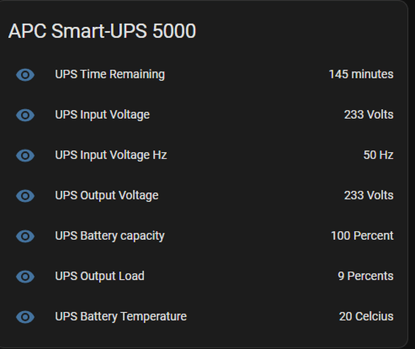

  • Vorkie
JukeboxBill schreef op vrijdag 22 september 2023 @ 12:57:
Ik heb een Eaton ECO 1600 UPS en die geeft continu 230 V, ook als die niet op accu draait.
Bijzonder - dat wil zeggen dat ie de accu's constant aanspreekt.
Kan je dit misschien meten en hier posten?
Zijn allemaal niet de goedkoopste dingen :)
In de specs staat gewoon variabel.
Afbeeldingslocatie: https://tweakers.net/i/TmATtCuAUSWiUs3cEKhsJDiyVCc=/full-fit-in/4000x4000/filters:no_upscale():fill(white):strip_exif()/f/image/KU8BHriVAxGIgU59r70I5Nv8.png?f=user_large
/een nog latere edit
Zelfs mijn APC 5000 UPS hier thuis synct met de netspanning.
Afbeeldingslocatie: https://tweakers.net/i/49LavxRVomrv5xTN0Naqxh90RV0=/full-fit-in/4000x4000/filters:no_upscale():fill(white):strip_exif()/f/image/lb7ZnnRGashSnmxgtH3KsDAI.png?f=user_large
[ Voor 41% gewijzigd door Vorkie op 22-09-2023 13:02 ]

@JukeboxBill weet je dat zeker, ik heb die ook, en daar zit geen regeling in. Gewoon een relais. Past niet eens regeling in.
Ook geen koeling, dus hij spreekt niet continu de omvormer aan.
[ Voor 21% gewijzigd door jeroen3 op 22-09-2023 13:02 ]
  • JukeboxBill
  • Laatst online: 22:49
Vorkie schreef op vrijdag 22 september 2023 @ 12:59:
Ik heb dat al eens een keer gemeten omdat hier de netspanning vaak veel minder is dan 230 V. Maar op de contactdozen van de UPS meet ik dan 230 V.
Ja, het is regelbaar, maar daar heb ik nooit iets mee gedaan. Uit de doos is het gewoon 230 V.

  • JukeboxBill
jeroen3 schreef op vrijdag 22 september 2023 @ 13:09:
@JukeboxBill heb je soms de ellipse PRO met zo’n schermpje?
Nee, een gewone, maar ik heb nu nog eens gemeten en nu meet ik voor en na de UPS hetzelfde. Dus ik weet niet meer wat ik dan de vorige keer heb gedaan. Misschien heb ik toen de output tijdens noodstroom gemeten :$
