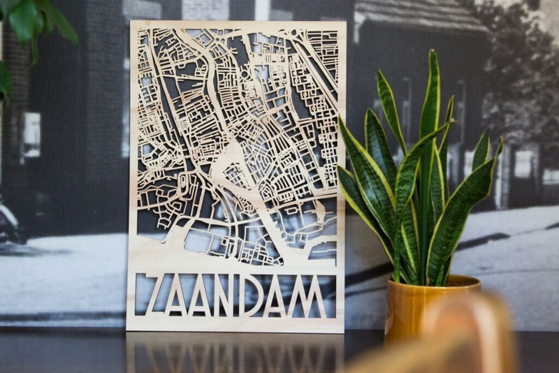

Graag wil ik in de hal van onze nieuwe woning 2 plattegronden hangen van de plaatsen waar mijn partner en ik vandaan komen. Ernaast wil ik nog een houten A3 lijst hangen met een andere print die veel voor ons betekent.
Is het mogelijk om multiplex en klein tikje donkerder te maken? Iets meer richting eiken? Ik kan nergens een A3 lijst vinden die dezelfde tint heeft als de plattegrond namelijk. Dus nu overweeg ik het 'the other way around' door de plattegronden iets donkerder te maken.
Afbeeldingslocatie: https://tweakers.net/i/HkD15ROUEaKNfjIp1tY1_b3_2oU=/800x/filters:strip_icc():strip_exif()/f/image/7gWoEOEhEJ7bAo3KduNM7gZn.jpg?f=fotoalbum_large

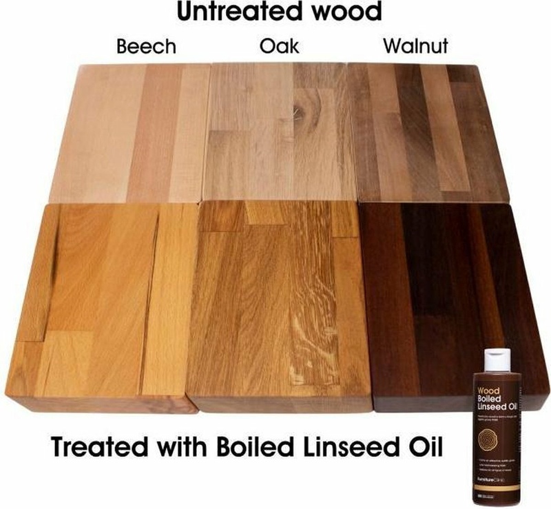

Lijnzaadolie kan ook nog
Afbeeldingslocatie: https://tweakers.net/i/vX3tk_r1FUjvM25dFH_KKGCcCsc=/800x/filters:strip_icc():strip_exif()/f/image/jVW8srcmr3tgGTI8nr9PbSSZ.jpg?f=fotoalbum_large
