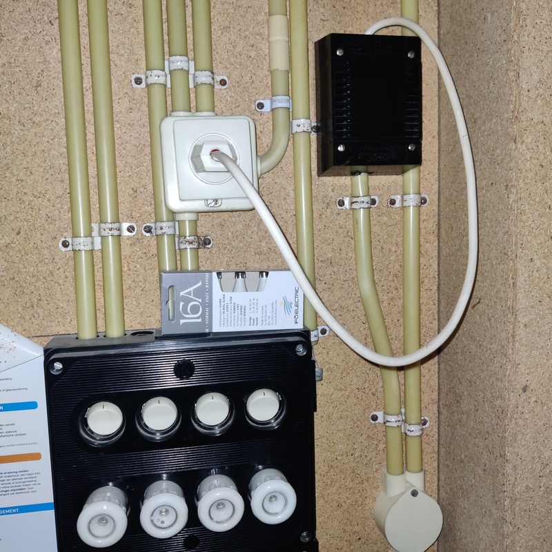

Hallo tweakers,
Ik een vraag. Binnenkort krijg ik glasvezel in mijn huurhuis en het modem moet worden geïnstalleerd in de meterkast. Hier is 1 stopcontact, maar die is bezet. Zoals te zien op de foto. Ik ben echt een leek, maar is het mogelijk om hier splitter op te zetten? Dat leek mij de goedkoopste/makkelijkste optie, maar weet niet of dat ook mogelijk is daar.
Afbeeldingslocatie: https://tweakers.net/i/w8xkJ6HnZtIPAXlTL6cOd2mspzk=/800x/filters:strip_icc():strip_exif()/f/image/w3dYPTJCUTgtAZ1RX0ymW2qC.jpg?f=fotoalbum_large
Mvg,
Niels

Nooit 'splitters' gebruiken. De eenvoudigste oplossing hier is een ongeaard (!) verlengblok die je in de contactdoos steekt en die je aan de wand monteert.
Waar is die bestaande zwarte doos voor?

Ik weet niet waar die zwarte doos voor is. Er waren te veel variabelen die ik kende. Vandaar de vraag. Heb er nog een foto van gemaakt.

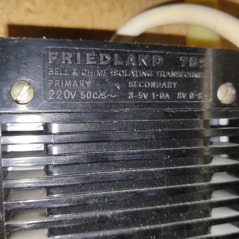

Haha, heb gekeken. Het is de deurbel

Dat is inderdaad een deurbeltrafo. Zonder dat ding gaat je bel niet werken ;)
Stekkerdoos eraan dus, en je bent klaar.

Da's een ouderwetse Friedland Beltrafo welke het merendeel van het opgnomen vermogen 24/7 omzet in 'extra gratis warmte'.... En welke inmiddels dus niet meer zo "gratis" (lees: Rendabel) is :*)

Da's een ouderwetse Friedland Beltrafo welke het merendeel van het opgnomen vermogen 24/7 omzet in 'extra gratis warmte'.... Welke inmiddels dus niet meer zo "gratis" is :*)
