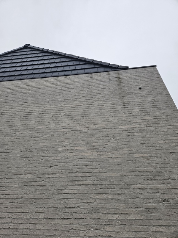

We zijn sinds '21 (sinds dan was de woning klaar) in een gesprek met de aannemer over een afzetting van aan de dakrand langs onze westgerichte gevel. De buren merkten de afzetting het eerste op in november '21, dus enkele maanden nadat we verhuisd waren.
De aannemer zei er het volgende over:
Het vocht komt door water die tussen de randen van de pannen en/of de naden van de aluminium dakranden loopt.
Ik geef door aan de dakdekker dat hij langskomt om deze op te kitten waar nodig.
Deze zou langs geweest zijn in decemeber '21, maar we hebben niemand gezien of gehoord, dus we twijfelen eraan of hij inderdaad langs is geweest. Maar gezien de vochtige winterdagen was het moeilijk om dit te verifiëren en te zien of het inderdaad opgelost was. (telkens in de zomer droogt de gevel terug volledig uit, maar de afzetting blijft)
Ondertussen komt december '22 eraan, en per toeval bekijken we onze gevel vanop afstand, en zien een duidelijke vochtplek rond de eerdere afzetting. We vermoeden dus ook dat er water tussen de dakrand sijpelt.
We hebben dit terug gemeld, en ze zouden dit nogmaals bekijken. 9 maanden later willen ze definitief opleveren, maar we hebben nog steeds niemand gehoord of gezien. Natuurlijk is de gevel volledig droog nu, en is enkel de afzetting nog zichtbaar.
Binnen zijn er trouwens geen vochtplekken.
Onze vraag is dus nu of we ons been stijf moeten houden, en de oplevering weigeren tot ze de dakrand effectief herstelt/opgekit/... hebben, of is dit iets waar de aannemer ook weinig aan kan doen, en zullen we hier mee moeten leven? (er van uitgaande dat we dan binnen 10 jaar niet met miserie zitten natuurlijk) Voor de overige 99% zijn we trouwens zeer content van deze aannemer.

Kan het zijn dat door de wind het water via de dakrand naar die hoek gedreven wordt?

Die 3e foto laat goed zien dat er wel iets meer aan de hand is dan wat vocht wat tussen de naden loopt.
Ik persoonlijk zou dit 100% opgelost willen hebben, het is namelijk een ontwerpfout qua detail of het detail (lees vochthuishouding/watervoer) is verkeerd uitgevoerd.
Hele hoek lostrekken en kijken hoe het opgebouwd is en waar nodig herstellen.

Gevel zal inderdaad grootste tijd in de slagregen staan en in combo met de wind zal deze sneller vochtig staan vermoed ik.
met zelf naar de foto's te kijken valt het wel op dat de zijkant van de schuine dakpan eigenlijk voorbij de dakrand komt. Misschien dat het water langs daar op de gevel drupt?
Denk dat we toch nog even de bal gaan afhouden tot dit uitgeklaard is.
onafhankelijk van de oplossing, hoe kunnen we deze afzetting reinigen?
iets in de trend van: https://hg.eu/be-nl/producten/hg-groene-aanslagreiniger ?

update: toevallig een dakdekker bij de buren gezien vandaag, even over aangesproken, en hun oordeel was als volgt: Gezien het schuin dak zo dicht naar de dakrand komt, is het niet evident om een goede afloop van dakrand naar plat dak te voorzien. En vermoedelijk dan een combinatie van wind en weinig zon dat er voor zorgt dat het water over de dakrand drupt en niet tijdig kan opdrogen, met dus die afzetting tot gevolg.
Ze wisten ook al vrij snel te zeggen dat er weinig aan te doen valt, en dat we zelfs via een expertise zeer weinig kans hadden om dit te 'winnen', gezien het enkel visueel is, en inderdaad geen kans tot lekkage geeft.
Komt er dus op neer, het sop is de kool niet waard, en als oplossing zeiden ze nog de gevel met een waterafstotende product bewerken

Het drupt van de hoekpan naar beneden, op de laatste foto zie je de plekken precies onder de naad tussen de hoekpannen ontstaan.
Je zou kunnen nadenken om (eventueel tijdelijk) de onderste hoek van de hoekpan te verbinden met de volgende pan, zodat het water naar de onderste pan kan lopen.

marc.r schreef op zaterdag 23 september 2023 @ 19:31:
Dit zou het wel eens kunnen zijn!
TS, heb je al eens in de stromende regen gefilmd?

Kan je niet eens kijken bij het dak van de buren? Is het daar 100% exact hetzelfde gemaakt ?

Nog niet in de regen gefilmd! zou ik wel eens kunnen doen om te zien waar het water vandaan komt!
Bij de buren die een gelijkaardige opbouw van het dak hebben is er weinig te zien op de gevels. Vandaar de achterdochtigheid die we hadden ;) . Maar onze gevel is wel de enige in die windrichting die zo vrij in slagregen+wind staat. Nog geen slecht idee om beiden te verbinden!
