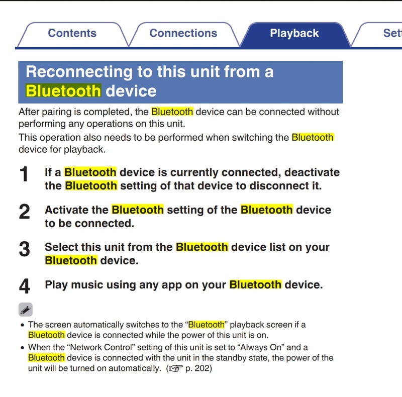

Dit staat er in de handleiding:
Afbeeldingslocatie: https://tweakers.net/i/uuddUM2aYHEFvqUfoenVumgZaTA=/800x/filters:strip_icc():strip_exif()/f/image/PK11efoqslXZ31d2degKXYNi.jpg?f=fotoalbum_large
Zoals ik het lees moet je dus de bluetooth optie op het apparaat, dus bijvoorbeeld je telefoon uitzetten wil je niet connecten. Dat doet die blijkbaar automatisch.
