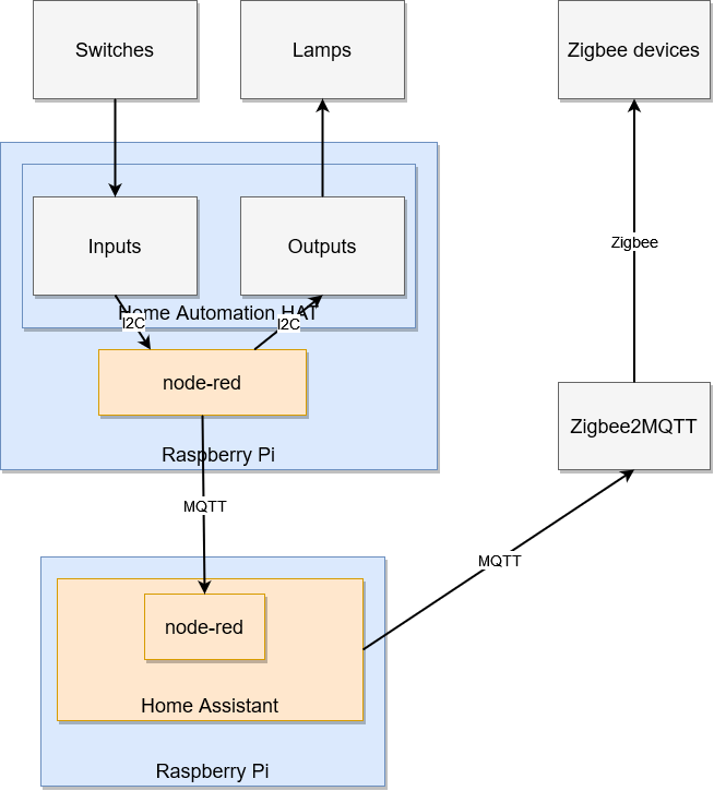

Dag Tweakers,
Ik wil jullie kort mijn domotica opstelling voorstellen en jullie feedback vragen vooraleer ik beslis dit verder uit te werken.
De initiële opzet van mijn domotica was om alle schakelaars tot aan het centrale bord te brengen en aan te sluiten op een industriële Siemens PLC. Alle logica zou dan vooral geprogrammeerd worden in de PLC, met een koppeling naar een bovenliggende laag zoals een Home Assistant.
Doordat ik ondertussen minder in het wereldje zit van de industriële automatisering en ik tot zicht kreeg dat dergelijke installatie complexer zou zijn om te onderhouden, ben ik om zoek gegaan naar een andere oplossing.
Enkele van m'n criteria waren:
- Software is open source of vrij beschikbaar
- Robuust (bvb ethernet>wifi)
- Mogelijkheid om schakelaars bedraad te connecteren
- Schaalbaar
- Betaalbaar :-)
Tijdens mijn zoektocht leerde ik ook MQTT kennen en ging ik op zoek naar hardware die discrete I/O kon inlezen en aansturen via dit protocol. Zo vond ik toevallig via de website van Elektor een Automation HAT van Sequent Microcontrollers [Home Automation V4 8-Layer Stackable HAT for Raspberry Pi (sequentmicrosystems.com)](https://sequentmicrosyste...y-pi-home-automation-card) .
Dit is een HAT voor de Raspberry Pi familie met bibliotheken om de I/O via verschillende bibliotheken (waaronder node-red) aan te spreken. node-red leest bijvoorbeeld de status van de inputs uit, creërt een event (clicked, pressed, double clicked, ...) en stuurt dit door naar node-red binnen home-assistant. Daar worden alle beslissingen rond aansturing gemaakt en stuurt dan relais, lampen via de automation HAT, via zigbee of een ander protocol.
De rpi met de automation HAT komt in mijn elektrisch bord terecht. Home assistant draait nu ook nog op een rpi, maar wil ik migreren naar m'n docker omgeving. De rpi's zijn onderling geconnecteerd via ethernet.
Het leuke aan de HATs van Sequent Microcontrollers is dat er ook HATs beschikbaar zijn met 16 digitale ingangen, 16 relais uitgangen. Per module kunnen er 8 HATs aangesloten worden, waardoor je een groot aantal IO kunt bekomen.
Afbeeldingslocatie: https://tweakers.net/i/1iBnxdk9JS16pcfR3NqSoKk_o6w=/full-fit-in/4000x4000/filters:no_upscale():fill(white):strip_exif()/f/image/gu1MdhuHQakWd2cAKMTexh6i.png?f=user_large
