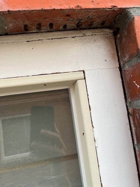

Ik heb 1 raam van dubbelglas naar hr++ van de woning laten vervangen.
Ik heb ze binnengelaten en was zelf even door omstandigheden buiten de deur.
Bij thuiskomen heb ik gecontroleerd hoe het werk is afgeleverd en ben zelf niet tevreden.
Mijn vraag is dit een normale manier van oplevering?

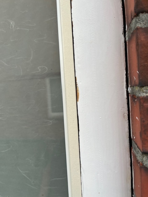

Gaat met name dat op het kozijn, hebben ze rondom latjes gemaakt maar er zit een enorme kier in en de spijkers zitten verdiept in de latjes, maar zijn niet opgevuld.
(toen er dubbelglas in zat,waren de kozijnen netjes en stra)
Is dit normale gang van zaken en hoe kan dit het beste hersteld worden.\
Ik heb de firma nog niet gevraagd op opheldering, aangezien ik graag eerst feedback wil van mensen die wellicht verstand van hebben.

Dit is normaal ja, een glas firma levert dit zo op. De schilder verzorgd de afwerking. Kitten doen ze vaak nog wel, zoals je ziet. Maar het houtwerk (vullen, schuren, schilderen) is de zaak van de schilder.
NB: Je kan dit dus ook niet zo laten zitten door de winter, want dan gaan de glaslat spijkertjes roesten, splijt je glaslat et cetera.

Yep normaal, zij doen het constructieve werk en wil je meer dan dient dat van te voren duidelijk afgesproken te worden.

Dat mag jij verwachten, maar dat doen ze niet. Als je het schilderwerk/onderhoud goed doet dan is dat ook nergens voor nodig.

De kier tussen de glaslat en raam is wel iets groter, maar niet super opvallend.
Zoals de heren hierboven zeggen: voor de herfst/winter de nagels plamuren. En binnen het jaar schuren, kitten en aflakken.
Groningerkoek schreef op donderdag 21 september 2023 @ 14:32:
Maar dat wil je niet. Glaszetters zijn van het lompe soort. Dat zie je hier ook aan de beschadigingen bij de glaslat om de oude eruit te halen (kan typisch ook zonder schade namelijk als je de tijd neemt), en vaak het slordige kitwerk.
Schilders zijn vaak netter en meer precies.

Ziet er normaal uit voor een glaszetter...
Gaatjes dichtmaken, kieren dichtmaken, verfje erover is voor de schilder.
Er zijn vast wel bedrijven die het allebei doen maar dan moet je dat vooraf afspreken
