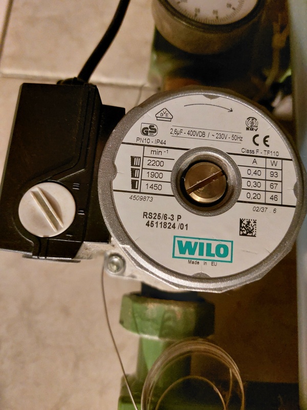

Wilo vloerverwarming pomp type RS/6-3P ook al oud beestje draait op standje 1, stand 2 of 3 geeft een hele hoop ruis door de binnenmuren door naar de aanliggende ruimten.

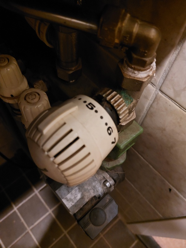

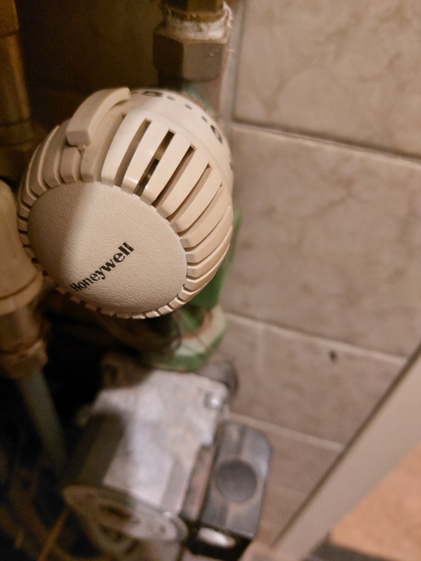

Op de vloerverwarming verdeler zit een thermostaatknop van Honeywell, voor zover ik heb kunnen uitvinden van het type T7500 / 2080WL, en staat op standje 5 zoals die al stond toen we hier kwamen wonen.

Er is één ding waar ik niet van weet wat ik er mee aan moet, de thermostaat op de verdeler.
Kan ik die op 5 laten staan, of moet die een andere stand krijgen.
En zo ja waarom?
Hebben de standen te maken met open en dicht gaan voor de doorstroming naar de pomp?

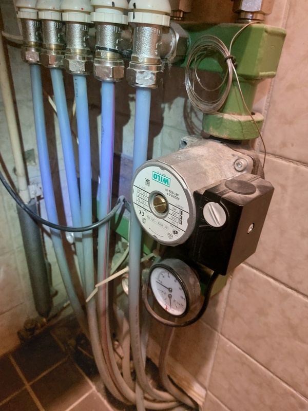

Wat aanvulling in de vorm van plaatjes van de verdeler en pomp.
