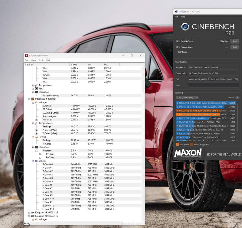

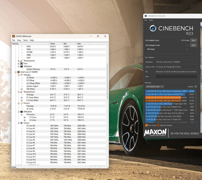

Nou 2 testen gedaan eerste is beide ASUS Enhancemt uit en XMP aan
Alles stock op power limit na en die op 181watt gezet PL1 & 2 tweede is alles stock met Undervolt op de VCORE van 0,145 komt dus op hetzelfde neer kwa score. Maar met lagere temps. Lijkt me dus duidelijk dat dit de betere optie is.
Afbeeldingslocatie: https://tweakers.net/i/s2B2DtfoN7QeADwctRVWvnMGqKk=/800x/filters:strip_exif()/f/image/2kHA9ZRaUutmEFUnaOo1Ia6j.png?f=fotoalbum_large
Afbeeldingslocatie: https://tweakers.net/i/1t2ozy1M-kVoWxItdXAQXxisF7U=/800x/filters:strip_exif()/f/image/3kAVNUa98Nxk7lV3i9eyUJJo.png?f=fotoalbum_large
Ook nog een run gedaan met alles op stock maar die werd niet afgemaakt. 224watt en steeds 100 graden de score zat over de 24000 eerst helft maakt kakte daarna in en als ie afgemaakt zou zijn kwam die denk ik op maximaal 22500 uit...... dus stock is zoiezo helemaal ruk. Hardware ga ik niet meer vervangen tot na 14th gen dus hier moet ik het maar mee doen denk ik.
